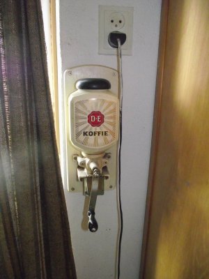

De wandmolens hebben een heel agressieve maalschijf, dus je moet flink wat moment overbrengen. Hoe houd je dat in de hand? Met iets dat lijkt op een zaaghandvat leek me! Dit project is wederom een aaneenschakeling van 'kijken of het lukt' momenten, dus houd je vast. Eerst een foto van wat het was en wat het geworden is:
Het was dit, maar zonder deksel:
En dit is het geworden:

Leuk hoor. Ik houd wel van handaangedreven gereedschap.
Maar als ik zo eens naar die foto's kijk dan vraag ik me af of je de molen met iedere maalbeweging niet van je af duwt.
Nerf
26 jun 2016
658
423
Twente
Hoi Rob,
Nee dat valt heel erg mee; je moet wel flink wat kracht zetten want daarom kunnen die dingen dus zo snel en fijn malen, en dat kan ook als 'ie aan de muur hangt. In het richting loodrecht op de achterplaat (de 'normaalvector' op de achterplaat) zet je nauwelijks kracht, de rubber voetjes zorgen dat je in die richting niet gaat wiebelen. Verder had ik het zo bedacht dat het draaipunt van de molen in het verlengde ligt van je onderarm en pols, en je de buitenkant (rechts op de foto's) tegen een muur kan zetten. Dan sluit je de molen op tussen muur, werkblad en je hand. In de praktijk blijkt die muur eigenlijk niet nodig te zijn tenzij je zo fijn wilt malen dat de espressomachine verstopt....

Pfff..leuk, dat wel, maar gezien de licht instabiele opstelling, opgeteld bij al het (leuke) werk, hebben wij er maar voor gekozen om ons dagelijkse bakkie pleur gewoon van de wand te malen...:eek:

Gaaf zeg! Ben geen serieuze koffiedrinker maar zo'n handgemalen bakkie is toch altijd net wat beter dan de gewone.
Om het wat minder zwaar te maken tijdens het malen zou je de arm van de slinger langer kunnen maken of is dat geen optie?
Beetje instabiel is het wel, maar er is bij mijn koffiezetapparaat niet een plek in de buurt waar een 'muurmolen' zou passen. "als het niet kan zoals het moet, dan moet het maar zoals het kan".... En toen wou ik ook nog zorgen dat ik de molen eventueel in een kastje kon zetten wanneer het opgeruimd moet zijn, en zo begon een leuk project :) Maar ik moet toegeven dat 'ie aan de muur waarschijnlijk wel praktischer is!
Hartstikke leuk gedaan, was je toevallig op koffiepraat.nl beland :) daar is het iets minder constructief dan hier ;) Maar waarom geen tweedehands electrische maler. (heb zelf een Quamar M80E staan als upgrade voor me rancilio rocky molen).
Koffiepraat inderdaad.... Tjongjejonge wat een zuurpruimen daar. Heb alleen gelezen hoor, ik heb me niet aangemeld. Ik vond coffeegeeks en coffeesnobs veel leuker om te lezen. Een 'goede tweedehands maler' kost nog steeds 150 Euro of meer voor zover ik weet, en dat gaat wat ver, mijn hobbies zijn al duurder dan die van de rest van het huishouden; ik vond 10 Euro plus wat avonden nog wel te verantwoorden, en ik vraag me af hoeveel beter die elektrische molens het doen.
Ik gebruik 'm nu een tijdje, en ik vind de huidige lengte wel prettig; als hij langer wordt duw je 'm ook eerder scheef denk ik. Ook durf ik hout ondertussen te bewerken, maar metaalbewerking is nog steeds niet mijn ding :)
