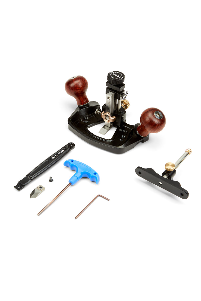

Jonathan Katz-Moses heeft, in samenwerking met Hongdui, een grondschaaf/ router plane uitgebracht.
Hongdui ken ik van de China tools reviews van ‘Hookedonwood’
Heb er dus best veel vetrouwen in dat dit een goed bedachte tool is.
Iemand van plan deze aan te schaffen? Nu in voorverkoop met gratis verzending… ben van plan een keer (hopelijk snel) een grondschaaf aan te schaffen, had ik nu het geld maar.

Ziet er interessant uit. Heeft wat slimme updates ten opzichte van de gekende grondschaven. Wel aan de prijs, vergeleken met Veritas en Lie-N. Met de invoerkosten (heffing plus BTW) wordt het mij te gortig. Plus dat ik er al heb, natuurlijk…

Wel een mooie schaaf, de verbeteringen zijn klein maar toch wel erg handig.
Vooral dat de knop om hoger/lager te draaien geen speling heeft lijkt me heel handig, dat vind ik toch een van de iets mindere kanten van de Veritas. Soms denk je dat hem iets versteld hebt, maar dan had je nog niet ver genoeg gedraaid, of juist te ver. Hiermee weet je altijd precies hoeveel je hem omhoog/omlaag draait.
Ook de vastzet-knop lijkt me handiger dan de Veritas, vooral als je net nog een kleine verandering in hoogte wil instellen, dan hoef je die niet weer los te halen.
Wel ingenieus dat ze voor het hoogte mechanisme een lineaire rails hebben gebruikt.
Als je de fence meerekent is hij zelfs iets goedkoper dan de Veritas in de VS, maar met BTW en invoerkosten weer niet in Europa.
Ben benieuwd naar de bouwkwaliteit, grootste verschil met Veritas en Lie Nielsen lijkt het gebruik van staal voor de body ipv gietijzer.

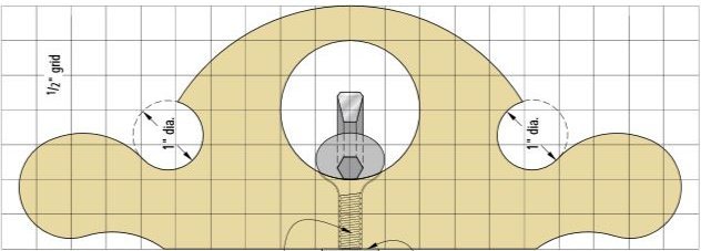

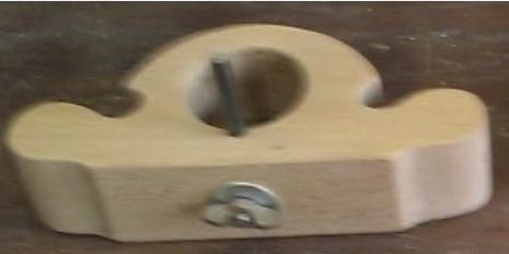

Wat voor een 'hardware' gebruik je? Met andere woorden, waar haal je de beitel vandaan en hoe bevestig je deze? De foto is vrij onscherp dus ik kan daar niets uit opmaken.
beiteltje gemaakt van een inbus sleutel, en een schroefoog met mdraad, vleugelmoer
