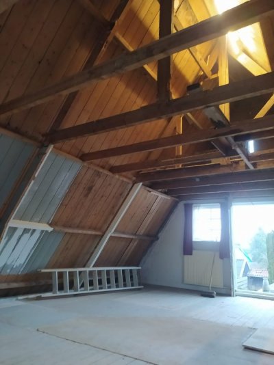

Oh, en het eerste leermoment @casselt : begin vroeg met plannen van dingen die je niet zelf doet. Kozijnen installeren kan bij nu bestellen pas in september of nog later. Helaas waren we met leuke dingen begonnen, zoals vloer (4wk+ levertijd) en keuken (8wk).
Wij zijn inmiddels zo'n 5 dagen onderweg en hebben (met wat hulp) de volledige eerste verdieping en vliering weten te strippen, komende dagen gaan we elektra en CV leidingen verleggen en dan kunnen we hopelijk tegen het weekend beginnen met het isoleren van het dak! Onze vloer wordt einde van de maand geleverd en de keuken in eind april! kozijnen moeten we nog bestellen maar de exacte maten weten nog niet! Wij gaan ze wel zelf installeren, dus we zien vanzelf. Heeft geen haast om ze direct te vervangen in ieder geval!
