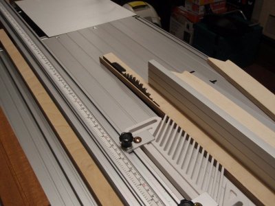

Heeft er iemand ervaring met : https://www.lidl-shop.be/nl-BE/PARKSIDE-Klem-en-zaagrail/p100234341
Gezien het voornamelijk gebruikt wordt met elektrische toestellen plaats ik het hier.
Ik heb deze (van Axminster) tot nu toe alleen gebruikt als langs geleider voor de decoupeerzaag en voor gebruik van klemveren (featherboards) op de zaagtafel en freestafel.
Dat werkte prima maar zoals veel toebehoren ligt het meer aan de kant dan gebruiksklaar.
Maar voor die prijs zou ik het gewoon meenemen en uitproberen.
