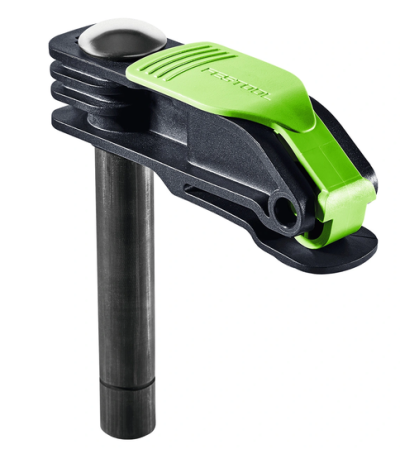

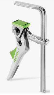

Ik pak eigenlijk altijd een Festool klem (die je ook onder de geleiderail gebruikt) die ik net door de gaten heen krijgt

Ik heb zowel de Bessey als de Chinese klemmen hier liggen. Die laatste in een la omdat de hendel na enig gebruik ging slippen. De bessey klemmen doen het prima hoewel ik uit ervaring met andere kli-klemmen van bessey weet dat dit geen systeem voor het leven is. Meer iets voor een jaar of vijf intensief gebruik. De festool klemmen vind ik zooo duur.

Ik gebruik nog altijd bij voorkeur de festool-klemmen of de Chinese kopieën (prijs, weet je wel).

Erg tevreden met de festool hefboom klemmen Ik heb ze ook gehad uit China maar die waren toch echt van veel mindere kwaliteit. Die andere kan ik niet gebruiken ivm dikte werkblad dus geen mening over.

De klemmen die jij op het oog hebt @ZotVanHout zetten zich allemaal vast tegen de wand van het gat in de tafel. Dat is leuk voor een keertje maar na verloop van tijd druk je de gaten kapot. Zeker als het mdf is.
Afgaand op het commentaar van anderen zou ik bij festool blijven. Kostbaar inderdaad, maar goed.
