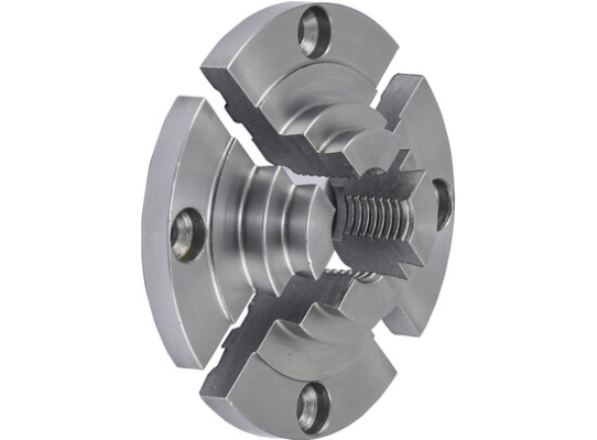

Ik ben op zoek naar een opspanmogelijkheid voor kleine werkstukken. Ik heb voor het normale werk een Record Power SC4 en een SuperNova 2 maar als ik met een eierdopje aan het pielen ben uit een mooi stukje restanthout dan zitten die knollen van bodies me gauw in de weg en bovendien haalt het hout vaak de 50 mm diameter (46 mm diameter tap plus aanlegrandje) niet. Er zijn wel kleinere klauwen, 35 mm standaard, maar die zitten maar met één schroefje vast aan de body dus daar ben ik niet zo weg van. Als ik die klauwen om een tapje klem dan ben ik ze echt aan het lospellen, en als er dan iets breekt dan heb je gelijk een projectiel.
Keuze voor kleine klauwplaten is beperkt: Record Power SC1 (53 mm) en SC2 (60 mm) en HBM CK2-4S (50 mm). De laatste is echt HBM: qua prijs voor de set wild aantrekkelijk maar minder makkelijk te bedienen, technische info matig en kwaliteit is afwachten. De RecordPower is RecordPower: ik begrijp dat de spansleutels van deze platen nogal gevoelig kunnen zijn. De ogen van de seegerring die de spaanplaat op zijn plaats houdt zitten in de baan van de tandkrans, en ze kunnen verdraaien. Als ze dan net bij de spansleutel zitten dan krijg je al snel schade aan een tand van de sleutel, die wordt 'afgedrukt' op de tanden van de tandkrans in de kop, die wordt afgedrukt .. enzovoort.
Is er iemand die ervaring heeft met een van deze klauwplaten?

Met specifiek deze klauwplaten heb ik geen ervaring, sorry. Maar er is echt wel meer keuze in de markt. Denk bijvoorbeeld aan de Multistar Compact en Titan, nu verkrijgbaar bij de fa. Steinert. Ook compact en goed geschikt voor klein werk. Of bijv. de Axminster klauwplaten Met de O’Donnel klauwen.

Van die Titan staat geen diameter opgegeven maar hij lijkt me eerder groter als de klauwplaten die ik heb (body 100 mm diameter) dan kleiner. Wat ik zoek is iets van 50- 60 mm doorsnede.
Bij Steinert kan ik geen 'Multistar Compact' vinden. Wel de 'Multistar Duplex' met interessante afmetingen, maar dat is een systeem in 'abverkauf aus alten Lagerbeständen' en dat is niet echt een aanbeveling om er nu nog in te stappen.
Die o'Donnel klauwen bij de Axminster zijn interessant. Grotere afstand dus diameter body is minder probleem. Budget is een ander hoofdstuk. Als alternatief voor een ander klauwplaat heb ik natuurlijk de mogelijkheid om inzetstukken te maken in de 100 mm klauwen van de Nova.

Voor dit werk kun je Op de RecordPower SC4 of Teknatool Super Nova 2 of de Sorby Patriot kun je deze bekken monteren: Klauwen 27 mm ( referentie teknatool nr 6025)
Die zitten wel stevig , ook al hebben ze maar 1 schroef en bovendien zijn ze diep kunnen ze lange pennen opnemen. Dus lange werkstukken zijn goed ondersteund. Daar heb je ook nog veel baat bij als je nat hout of halfdroog hout draait. Voor dat laatste helpt ook dat ze geribbeld zijn aan de binnenkant
Dezelfde bekken kun je ook op een kleinere body gebruiken zoals Teknatool G3 en Record Power SC 3.
Deze bekken nr 6025, gemonteerd op mijn G3 nemen pennen van de volgend afmetingen op:
Diameter van de pen: min 13 mm , max 31 mm
lengte van de pen: max 25 mm. ( op elke klauwplaat )
Bij mij staat deze set ongeveer permanent op mijn G3 gemonteerd, wordt dus heeeel veel gebruikt. Heel geschikt voor lang dun werk , eierdopjes bekertjes , doosjes , glaasjes enz....

Ik ben uiteindelijk gegaan voor de Record Power SC1. Reden om die te kiezen boven de SC2 was uiteindelijk de spansleutel. Bij de SC2 moet je de sleutel in een tweede geleiding hengelen om hem goed te laten werken maar ik weet zeker dat ik in het vuur van de actie de tweede geleiding, een paar mm diep, regelmatig zal missen en dat ik dan de boel sta te moeren. De sleutel van de SC1 kan er maar op één manier in en dat is voor mij wel zo veilig.
Verder vond ik dat ik 'klein' maar beter consequent kan zijn. Ik wil er op termijn wat speciale bekjes voor maken die in een 53 mm standaard 'nest' kunnen grijpen. Niet om te draaien natuurlijk maar voor tijdens het afwerken. De bodem buiten het nest blijft bij de SC1 dan helemaal vrij.
Ik heb er intussen wat mee gedraaid. Het effect is als verwacht: meer ruimte. Ik moest vanmiddag even wisselen voor de Nova2 en die knol zat me plotseling echt in de weg.
Voor de volledigheid wil ik nog even de Barracuda3 micro lathe key chuck system noemen. Het is net als de SC1 een 2-1/8 klauwplaat met een spansleutel. Hij zou eventueel hier te krijgen zijn via Amazon USA, maar met BTW en verzending en een aparte M33-> 1"x8 adapter zou het wel een grote gok worden.
