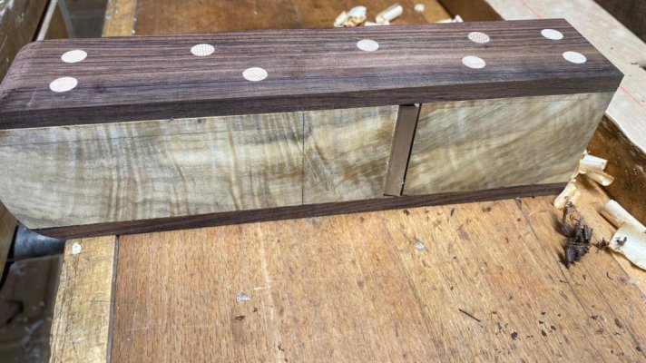

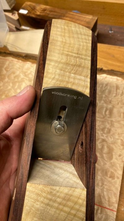

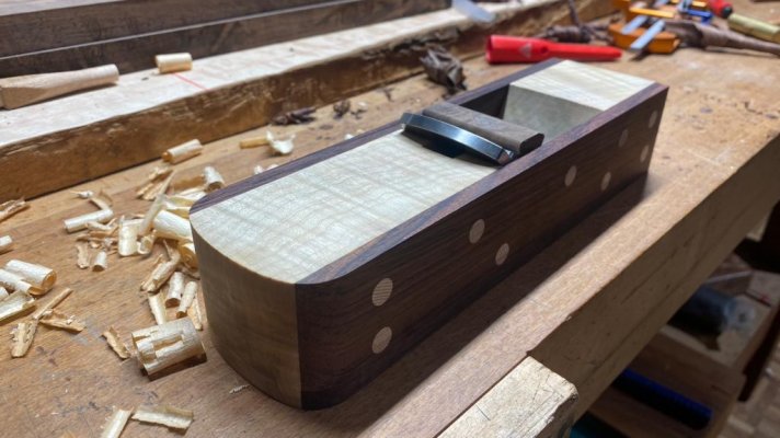

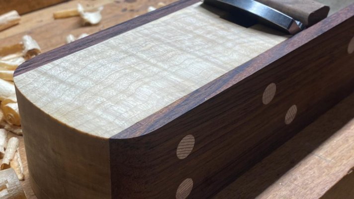

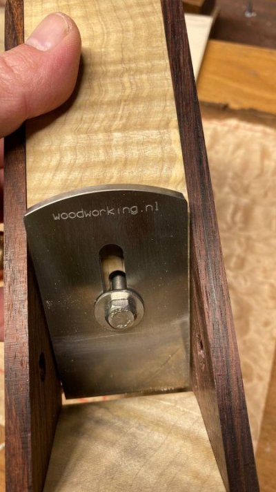

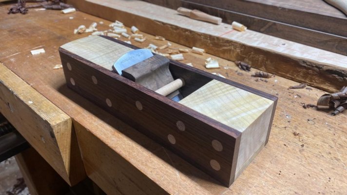

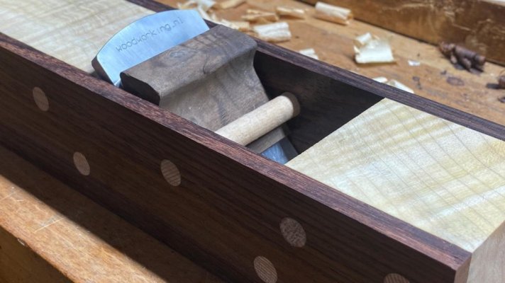

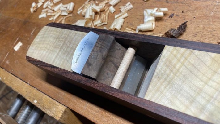

Een goede vriend is al een paar jaar aan het experimenteren met gestabiliseerd hout en vooral om het toe te passen. Een schaaf zou een optie zijn hadden we bedacht en hier een prototype, beetje zoals de Holzapfel die Bill Carter recent maakte. De kern is van gestabiliseerde magnolia, de zijkanten van een stukje palissander wat al tijden lag te wachten op een mooie bestemming. Het palissander is naturel, dus niet met acryl gestabiliseerd.

De schaaf in het filmpje was de inspiratie, voor de maatvoering is ook gekeken naar de schaven van Krenov.
Het is wel de bedoeling een bescheiden productie te beginnen. Dit is het eerste prototype en zijn ook een paar in MDF voor de vorm, weer heel anders dan deze.
Een japanse schaaf heeft de beitel veel verder naar achteren staan.
Hier zit 1 van de woodworking.nl beitels in, in D2 staal cryogeen gehard. Dit is een 50mm exemplaar, daar heb ik er nog 2 van. Van de 40 mm is er nog een aardig voorraadje, die zit vast in het volgende prototype.
Er volgen vast nog meer van dit soort mooie probeersels. Als iemand een leuk idee heeft is daar vast wat mee te doen.
Jaap, mooi. Absoluut. Maar ik heb twee vraagjes: Dat blok magnolia (tulpenboom, yellow poplar?), is erg dik - gaat dat impregeren wel goed? En met impregnatie in de magnolia, en de natuurlijke inhoudsstoffen van de palissander, gaat het lijmen ook goed?
