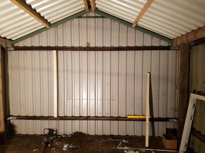

20160723_091050.jpgBestaande situatie achterin de schuur

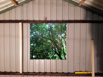

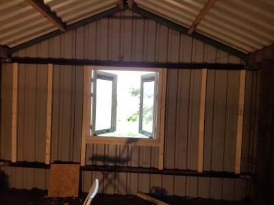

20160723_102844.jpgEerst opening uit geslepen (buiten materiaal is damwand)

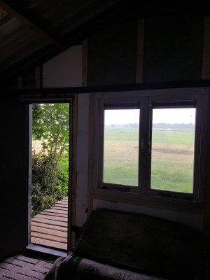

Kozijn erin gemaakt. Links van dit kozijn heb ik ook een deur inmiddels. Daarmee kom je uit aan de achterkant waar een heerlijk terrasje uitkijkt over de weilanden!
Lengte schuur is 9 meter en de breedte is 4.5 meter.

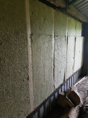

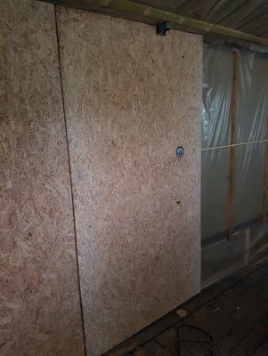

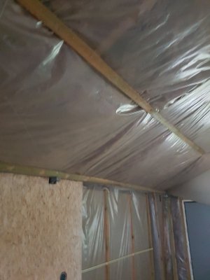

Gisteren begonnen met isolatie, 2 cm lucht, regelwerk, glaswol en dan dampwerende folie. daarna OSB.

uitzicht uit het raam!
eerste isolatie

Hoi gg-enrique, welkom op het forum. Hartstikke leuk je project zo te kunnen volgend :)
nog een tipje, zorg voor dubbele openslaande deuren of een overhead deur.
met zo'n werkruimte komen de grote projecten vanzelf. Zonde als je een grote kast wil maken en je krijgt hem de deur niet meer door.

Beste Maarten.
Mee eens! heb dit reeds in gedachten. De deur en het raam wat je ziet is aan de achterkant alwaar ik een mooi terrasje wil maken. Dit voor een geurend kopje koffie tijdens de arbeid.
Aan de voorkant komt een loopdeur en een dubbele openslaande deur. Een overhead is trouwens ook een goed idee...

Inmiddels wand en plafond voor de helft geïsoleerd. Nu bezig me elektra en wanden.
Taai werken in je eentje :) maar wel veel voldoening.

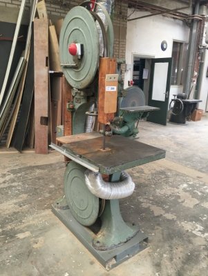

lintzaag.jpgEen vraag over deze lintzaag, welk type afzuiging kan ik hier het beste op aansluiten? Liefst een die ook op de valk en vandiktebank kan. Ik wil hem buiten de werkplaats neerzetten ivm. geluid. Is er daarvoor dan ook krachtstroom nodig?

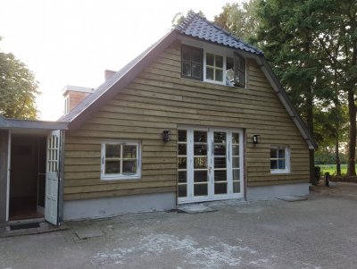

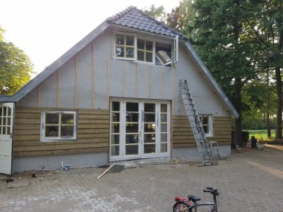

De bouw van mijn werkplaats heeft helaas (tijdelijk) plaats moeten maken voor onvermijdbare opdrachten van mijn vrouw. "Zeg Gijs, vindt je het niet mooier als we hout aan de achtergevel maken?" Tuurlijk schat! zit er morgen op.. zie hier het begin
En hier het resultaat..

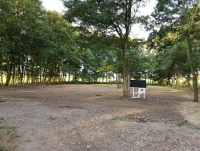

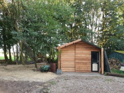

Daarna, "Zeg Gijs, ik wil graag een kippenhok.." Tuurlijk schat, komt eraan.. en gelijk even het grasveld uitgevlakt en opnieuw ingezaaid..

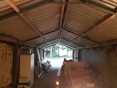

En daarna weer tijd voor mijn eigen project.. De voorkant van de schuur dicht gemaakt. Had nog wat hout liggen en een oude deur. Kozijn gemaakt en alles dicht gezet. Nu kan ook alles gelukkig op slot!
Komende tijd kan ik weer besteden aan de binnenkant.. Wanden en vloer isoleren, elektra, verlichting... nog genoeg te doen..
