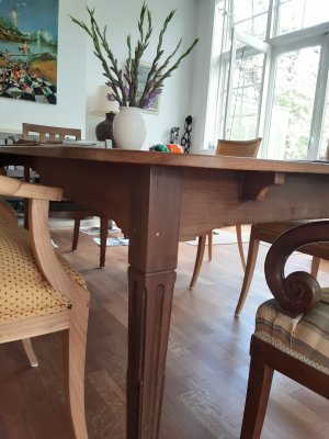

De overhang kan aan de lengte en breedte 10 cm zijn, maakt het eleganter. Daarnaast kan je bij de regels een extra versterking maken.
ErnstKuhne
19 nov 2011
361
314
Deventer
www.ernstkuhne.nl
gpf,
grotere overhang zou zeker in de lengte wel schelen maar dan wordt de uitstraling van de tafel misschien wel anders. Ik vind zo'n versteviging niet echt fraai maar dat is een kwestie van smaak.
bedankt voor de suggestie
Ernst
klaas0639
4 okt 2012
2.436
238
Gem. Winsum (Groningen)
Ja Ernst, ik zie uit de foto van gpf (#22) dat een verder naar binnen plaatsen van de regels de tafel juist minder slank zal doen ogen. Ik begin nu ook te twijfelelen of mijn eerdere opmerking (# 11) om het blad aan de rand af te schuinen wel het beoogde effect zal hebben.
mvg
Klaas
ErnstKuhne
19 nov 2011
361
314
Deventer
www.ernstkuhne.nl
Update na ruim een jaar: klant is toch wat ongerust over het veren van de tafel in het midden en wil hem graag verstevigd hebben. Na ruim een jaar meet ik ook een 1cm kromming over de 3 meter lengte.
Nu ga ik hem dan maar versterken met bladspanner en staal...
Mijn conclusie: 8cm hoge regels voor een 3 m tafel is toch te krap, in ieder geval bij iepenhout.
Ik heb inmiddels ook een aanvraag (van een andere klant) voor nog zo'n tafel en zal dan voor 10cm hoge regels gaan......

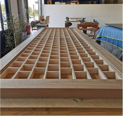

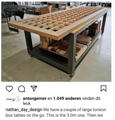

Bedankt voor de update! 3 meter is ook een hele overspanning, misschien dat het met andere houtsoorten iets beter was meegevallen.
Heb je al een torsion box blad overwogen? Een voorbeeld van een Australische firma:
