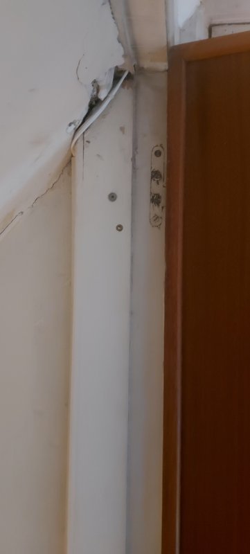

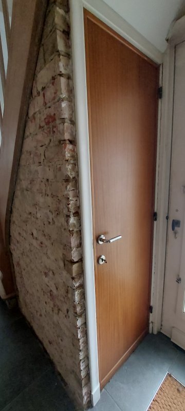

Ik zou deze klassieke (kelder)deur van 2030 x 610 x 45 mm willen vervangen door een inbouwdeur (?) met magnetische snapper push-to-open (?), zodat de deur vlak komt met de muur, die opnieuw dient te worden bezet, en zonder dat die deur een klink/slot/chambranten heeft. Kortom; voor het uitzicht van een inbouwkast.
Dus dacht ik:
  • een MDF plaat van 22 of 38 mm te laten verzagen in de bouwhandel, zodat ik geen dure schildersdeur in de exacte afmetingen moet gaan zoeken,
  • inliggende scharnieren te plaatsen, zoals in een keukenkast,
  • en een zwaardere push-magneet met 10 à 12 kg kracht te monteren in de dag op het kozijn, oftewel voldoende vooruitgeschoven om het verschil in dikte van de deur op te vangen of ik moet de slaglatten dikker maken maar dat lijkt moeilijker.
Het MDF paneel van 2030 x 610x 38 mm zou zo'n +/- 35 kg wegen.
Lijkt dit een goed idee of zie ik wat over het hoofd?

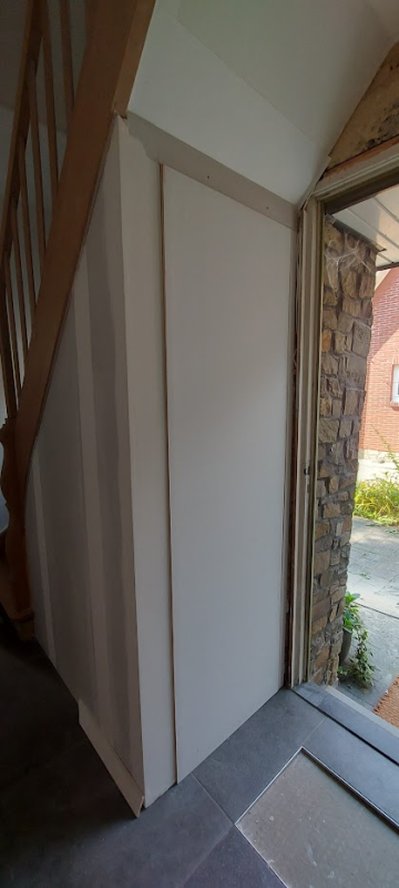

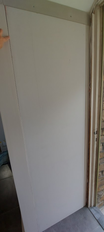

Is gelukt, al had het uiteindelijk maar weinig met houtbewerking te maken, behalve de nodige handigheid bij het hanteren van een invalszaag op geleider.

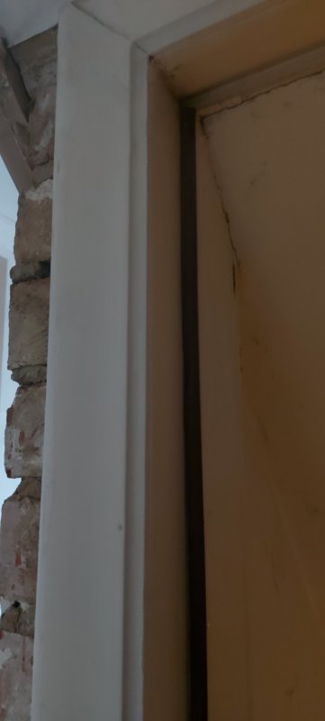

De muur rondomrond, inclusief de buitenhoek van de gipsplaat, moet nog een laagje krijgen. Dan moet de deur nog eens finaal worden afgesteld (bijstellen Invisible Neo scharnieren in 3D of een mm van de breedte van de deur schaven of afzagen), zodat er overal eenzelfde ruimte speling is; een millimeter of minder, zoals onderaan de deur.
Ik veronderstel dat hout uitzet bij warmte en deed de werken op een erg warme dag, gisteren, in de hoop problemen later te vermijden.
Op een kiertje:
En dicht:
De deur weegt minder dan 20kg. Iemand die zo vriendelijk is een magneetsnapper aan te raden? Ik begrijp dat een mechanische druksluiting/latch beter zou zijn?

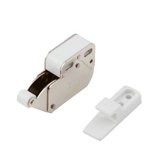

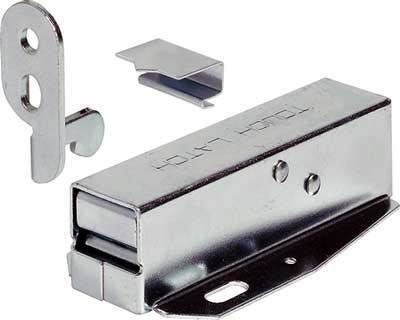

Ik kan nergens een druksnapper vinden die kan worden gebruikt voor deze, iets zwaardere toepassing -- enkel voor kastdeurtjes. Niet in de lokale DIY, niet in een gespecialiseerde ijzerwinkel, en niet op meubelbeslagonline.nl (de grotere Quick Latches zijn niet geschikt volgens de klantendienst). Iemand enig idee?

Als jij een LS 12 magneetsluiting erop zet moet je echt trekken wil je hem open krijgen. Mits alles recht zit en goed sluit. Ik bedoel deze Magneetsluiting 12 kg kopen
Ik zie wel dat de prijs iets duurder is geworden dan toen ik mijn winkel nog had. Factor 3 of zo.
Kogelsnapper - messing - 60 x 10,5 mm kopen? Is ook een oplossing.
Ik vraag me zelfs af of je zo'n zware ( 12kg) nodig hebt. De LS 6 magneetsluiting is ook een stuk goedkoper.
Ik zie trouwens dat er nog meer tussenmaten zijn Magneetsluiting kopen? - Meubelbeslag Online
