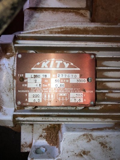

Beste forumleden.
Ik ben sinds vorig week in het bezit van een Kity 636 vlak-en vandiktebank. De machine is uitgerust met 380V stekker/aansluiting, ondanks dat ik dat niet heb in mijn kleine werkplaats of garage heb ik hem toch gekocht. Hij ziet er goed uit vond ik en hij staat op een mooi origineel metalen onderstel. Mijn gedachte was; ik vervang de motor wel voor 220V exemplaar aangezien ik nog een mooie AEG heb liggen die onder een Sheppach cirkelzaag heeft gezeten.

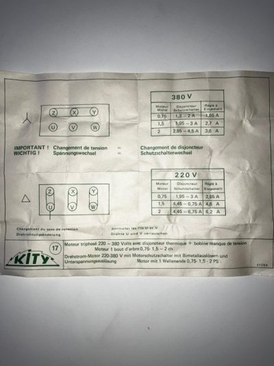

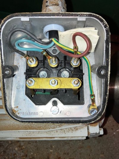

Nu ben ik e.e.a. nog eens goed aan het bekijken en in de aansluitdoos zat een origineel briefje met hoe de motor kan/moet worden aangesloten.
Elektrische aansluitingen heb ik geen verstand van, sterker nog; ik vind het maar niets om aan die draden te prutsen.
Maar als ik dat schema lees krijg ik toch sterk de indruk dat ik feitelijk de stekker kan vervangen door een van 220V, de drie plaatjes in de aansluitdoos van horizontaal naar verticaal ombouwen zoals afgebeeld links onder in het schema en dan zou hij het moeten doen zonder al te veel vermogensverlies?

Je kan een 3 fasen motor inderdaad op fase en nul laten lopen door een steinmetz schakeling toe te passen.
Dat zou bij jouw motor kunnen want die kan in driehoek op 220 V volgens het typeplaatje. Daarbij lever je ongeveer 30% aan vermogen in en het is wat uitzoekwerk om de capaciteit van de condensator te bepalen.
Omdat je jezelf niet vertrouwd met electriciteit en je een 1 fase motor hebt, zou ik er niet aan beginnen en gewoon die motor gebruiken.

Wat in deze wordt aangegeven is de spoelspanning. Dus bij 400volt 3fasen schakel je deze motor in ster en bij 230 volt 3fasen in driehoek.

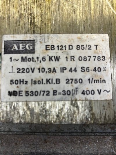

Bijgaand een afbeelding van de AEG motor. ik heb inmiddels de poelie overgezet en ga hem eronder bouwen.
Hij loopt in ieder geval mooi trillingsvrij en of hij genoeg vermogen levert gaan we zien! Mocht het geval zich voordoen dat het niet goed werkt, kijk ik wel verder. Mijn conclusie is dat het ombouwen van 380 naar 220V wel mogelijk moet zijn maar in ieder geval specifieke kennis vraagt.

4.503
962
Dat gaat prima lukken met deze motor! Vermogen is hetzelfde dus dat gaat geen problemen stellen. De bedrading van de machine ga je wel moeten aanpassen. Het eenvoudigste zal zijn als je een losse schakelaar plaatst.Iets zoals deze:
Ideaal zou nog een motorbeveiliging zijn die de motor uitschakelt bij overbelasting.
Een dergelijke schakelaar had ik bij de motor toen het nog een cirkelzaag was, dus dat gaat helemaal goedkomen!
