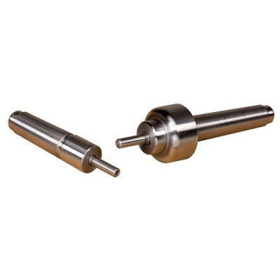

Nou moet je me even op weg helpen.... Hoe gebruik je dat? Of zit ik nu gewoon te moeilijk te denken?

@ Renger, Waar je normaal je tube over de penmandrel schuift en dan de penmandrel support over je mandrel shaft schuift. Schuif je nu de tube op de penmandrel maar deze komt nu maar een klein stukje in de tube. Vervolgen schuif je de mandrel support nu in de andere helft van de tube in plaats van over je shaft.
Ik zal morgen even een foto maken wanneer ik hem op mijn draaibank heb.
Gr. Marco

Betekent dat dat je waar normaal gesproken een 2-delige pen in één keer gedraaid wordt je dat nu in 2 keer moet doen? Lijkt me geen vooruitgang.

Ja ik vind dit wel een voordeel. Je zet vaak te veel druk op je delen . Gevolg ovaalwerk. Bovedien zet je nu druk op de zijkant en niet op het stuk 1/4 staafje. Dat kan door iets te veel druk krom gaan staan.

Ik snap het geloof ik. Zoals eerder al gezegd kun je dan maar 1 helft van een pen tegelijk draaien? Ik ben bang dat je dan het totaalplaatje van hoe de pen moet worden dan niet meer ziet, maar dat kan aan mij liggen....
