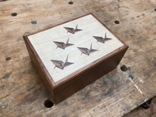

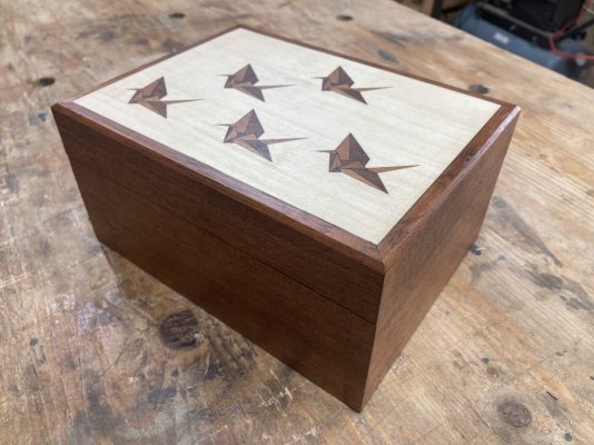

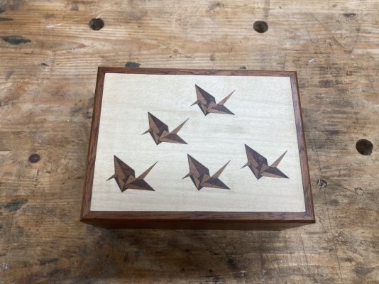

Hey allemaal,
Voor de verjaardag van een familielid heb ik het volgende kistje gemaakt. Ik probeer altijd iets nieuws te doen in elk nieuwe project, dit keer is dat het werken met fineer/inlegwerk.
Het kistje is met de hand gemaakt uit een plank Mahonie om zo de nerf rondom door te laten lopen. De hoeken zijn onder verstek geschaafd en gelijmd. De deksel heb ik aan de bovenkant afgewerkt met fineer/inlegwerk dat ik heb uitgesneden met de laser (uit Essen (achtergrond) en Kersen- en Notenhout voor de vogels). Je ziet vaak dat er een los deel op de bovenkant van de deksel wordt gelijmd. In dit geval leek mij dat niet mooi (ik wilde graag dat de nerf niet onderbroken werd aan de bovenkant), dus heb ik het fineerwerk op een stuk mutiplex gelijmd en dit passend gemaakt in de bestaande wanden van het doosje. Vervolgens heb ik de rand van de deksel met de hand afgekant onder ongeveer 45 graden. Het geheel is afgewerkt in Osomo Hardwaxoil. Afmetingen zijn ongeveer 20x15x10 cm.
Ik moet zeggen dat werken met fineer en inleggen 'iets' in mij heeft aangewakkerd. Ik heb al meteen een hoop andere ideeen die ik graag wil proberen uit te werken. De lijnen tussen de gesneden delen steken nu zwart af. Dit is van de laser, omdat het hier om een grafische afbeelding gaat vond ik de zwarte contouren juist goed passen. Echter voor meer realistische afbeeldingen lijkt mij dit geen optie. Ik heb mij al een beetje verder verdiept en een volgende keer wil ik het wellicht met de hand gaan uitzagen voor een betere passing. De 'double bevel'-methode ziet er erg interessant uit om echt mooie overgangen te krijgen, maar tegelijk ook wel uitdagend.

Prachtig!
Origami kraanvogels en dan toch weer terug naar 2D, een heel bijzonder ontwerp.
Als je de vogels bij een volgend exemplaar schaalt (naar rechts steeds kleiner) krijg je er weer diepte in.
Dat kistje wil ik dan wel voor Vaderdag, lukt dat nog zo snel?

Geslaagd kistje. Fineerwerk vind ik goed gelukt. Krijg je de zwarte randen niet weg met een schraapstaal?
Natuurlijk niet bij dit kistje maar bij een volgende.
Ik heb eerst een prototype gemaakt van beide varianten (met en zonder zwarte randen). De randen krijg je er inderdaad vanaf met schuurpapier en schraapstaal. Echter moet je hier dan rekening mee houden met het uitsnijden uit de achtergrond (waar je ook nog wat weg moet schuren). Dit bleek een lastige inschatting en aardig wat werk. Gezien de deadline en het feit dat in dit geval de zwarte randen een mooie grafische toevoeging waren, heb ik ze laten zitten.

Ah ja dat is een goeie (het schalen) dit ga ik meenemen in de toekomst, dank voor de tip!
Voor vaderdag 2027 moet denk ik net lukken 😜. Er zitten aardig wat uurtjes in het kistje met de hand maken, zeker aangezien ik ook de plank eerst nog op maat heb moeten zagen (in lengte, breedte en dikte).
