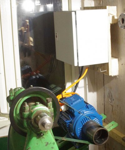

Alles gemonteerd en aangesloten.
Toen de stekker in het stopcontact en het licht ging uit.
De aardlek lag eruit.
Morgen de leverancier maar bellen.
5.051
1.404
Het zou kunnen dat de frequentie omvormer een verliesstroom veroorzaakt. Is eigen aan frequentieregelaars. In industriële omgeving worden speciale differentiëelschakelaars gebruikt.
Welke waarde heeft jou aardlek (30-100-300 mAmpere)?

De waarde is 0,03 A.
de meterkast is 3 jaar geleden volledig vernieuwd.

Frequentieregelaars en aardlekschakelaars - dat is een lastig verhaal. Ik heb frequentieregelaars die mijn hoofd-aardlek (0.5 A) er regelmatig uit laten vliegen. Ik heb ook zwaardere (van een ander merk) die dat nooit doen, of een ander type van dezelfde leverancier die het ook nooit doet.
Dan is er nog het verhaal dat voor frequentieregelaars eigenlijk een ander type aardlekschakelaar noodzakelijk is, omdat de hoge frequenties die er uit komen er voor zorgen dat een reguliere aardlekschakelaar niet altijd af zou gaan als dat nodig is.
https://www.technischeunie.nl/images/content/machineveiligheid-eaton.pdf
Persoonlijk heb ik er voor gekozen de frequentieregelaar die de aardlek meestal doet vliegen, gewoon niet meer uit te zetten.

Bij mijn frequentieregelaar (wivamac draaibank), zat een schroefje dat ik moest verwijderen en toen had ik er geen last dat de groep uitviel door de aardlek.

Ik heb een Nidex unidrive 200 regelaar.
Toen ik het spul ophaalde waarschuwde de man hier al voor, hij had het over het bovenste schroefje er uit halen of los te draaien, dat weet ik niet meer.
Maar als ik Handig hoor is het dus uitdraaien.
Ik weet welk schroefje, dat scheelt.

Schroefje eruit en de stekker in het stopcontact en hij doet het.
Nu loopt de aandrijfband ligt tegen de zijkant van de poelie aan.
5.051
1.404
Waarschijnlijk een schroefje dat een verbinding maakt tussen een intern metalen deel en de massa.
Dan zal je de positie van de motor nog wat moeten bijstellen. De motor zal niet mooi evenwijdig staan met de as van de draaibank. Een kant van de motor wat hoger of lager regelen.

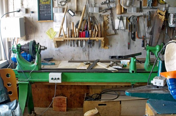

Alles gemonteerd en bijna draaiklaar.
Alleen de oliepeilen controleren, de kop heeft op zijn zij gelegen en er is wat olie uitgelopen.
Ik zat aan een oliedruppelaar te denken, maar dat is ook kwetsbaar, want het zit bovenop de kop.
Maar nu doe ik het met een oliekannetje.
Waarderingen: Martin van der Wilt

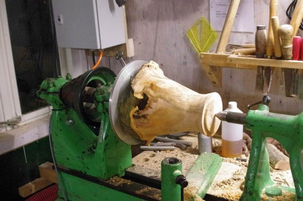

Voor het eerst bij mij een stukje plataan, een knot, op de draaibank.
Ongeveer 40cm doorsnee op zijn grootst en ongeveer dezelfde lengte.
Conclusie de draaibank wil echt wel wandelen en de motor van 3pk krijg je echt wel stil.
Maar als ik de snelheid beperkt, kreeg ik het toch snel enigszins rond.
Ik begon met ongeveer 200/300 toeren
Ik ben dik tevreden
Waarderingen: Henk H en EdP
11.245
4.234
Je hebt goede kans dat er onder je hoofdlagers een oliekamertje zit, wat door middel van een viltje de oliefilm op je hoofdlagers in stand houd. Als dat vol is hoef je weinig olie toe te voegen. De olie die de smeerfilm vormt, blijft op zijn plaats. Als je meer olie toevoegt komt dat op je muur terecht en doet weinig voor de smering van je lagers.
