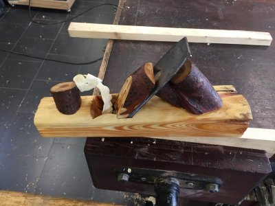

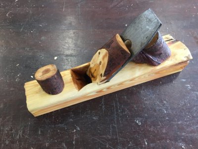

Kijk es wat ik nou in m'n tuin vond.
Prachtig Roeland, een sieraad is de werkplaats, en hij schaaft ook nog zo te zien.
willem1958
28 jul 2015
2.092
wormerveer
Nou Roelant, ik vind je schaven altijd al mooi maar dit is wel van een andere orde wat mij betreft.
Heel kunstzinnig en origineel, ik heb dit nooit eerder gezien.
Wat berm al zegt; dit mag niet achter een deurtje verdwijnen.
Vraag me af als je een foto opstuurt naar het museum of art and design wat ze zeggen?
http://madmuseum.org/

Allen bedankt voor de reacties!

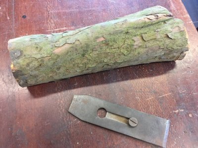

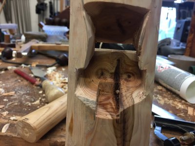

Ik had dus een tijdje terug wat taxus gekregen van een brandweer collega. Het was eigenlijk nog niet helemaal droog en was de stapel aan het omstapelen.
Toen ik een aantal leuke stukken zag waar ik direct al een schaaf en handvaten in zag.
En dan gaat het kriebelen he! en moet ik het schaafje gaan bouwen.
Sommige van jullie vinden het kunst(zinnig) ik vind dat te veel eer hoor. Ik maak vooral gereedschap voor eigen gebruik, dat neemt niet weg dat ik de vormgeving ook heel belangrijk vind en zo ontstaat er soms iets wat zeer geslaagt is.
Mijn schaafjes worden veel gebruikt en een vitrinekastje is een beetje een overkill :)

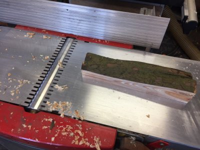

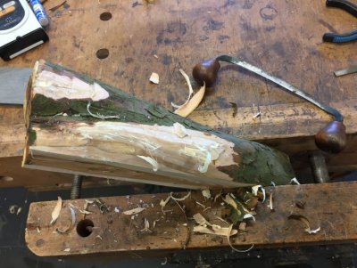

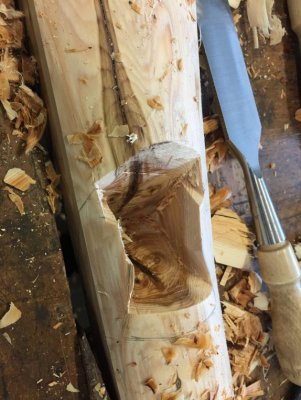

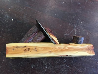

Hier een fotootjes van de taxus tak (broekstuk) en het vormen van de schaaf.

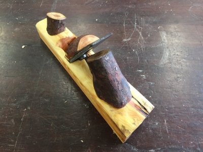

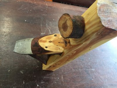

De beitel is met keerbeitel uitgevoerd van MARD en staat onder 56 graden en de schaaf zit tussen en #4 en #5 in een zogenaamde paneelschaaf. De knop is van een stuk tak en de handgreep een broekstuk (waar de tak overgaat in 2 takken) Deze zijn bevestigt met houten pennen op de schaaf.
Het hakken/snijden in "vers" Taxus is echt een genot het wil heel mooi en fijn snijden.
