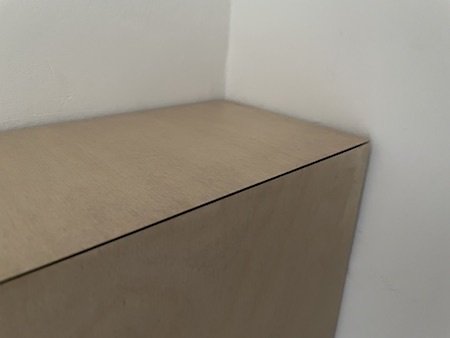

Onderstaande kieren (maximaal een paar mm groot) wil ik dichten. Het gaat om twee panelen die gevernist zijn. Wat kan ik het best gebruiken? Moet vooral snel en makkelijk werken.
wat bedoel je met gevernist ?
als dit kleurloos is + het plaatmateriaal is, dan zal je die kier blijven zien
snel + makkelijk zijn zelden een synoniem van netjes
is dit bij een hang-wc ?
voor mij zou het makkelijkst zijn om het bovenpaneel opnieuw te maken
heb je geen plaatmateriaal meer, dan maar de schuine zijde in een hoek zagen die perfect op het het vertikale paneel aansluit
dat je daardoor aan de muurzijde een paar mm verliest, valt minder op
de kier tegen de muur kan je ook dichten
én je kan ze in de kleur van de muur verven

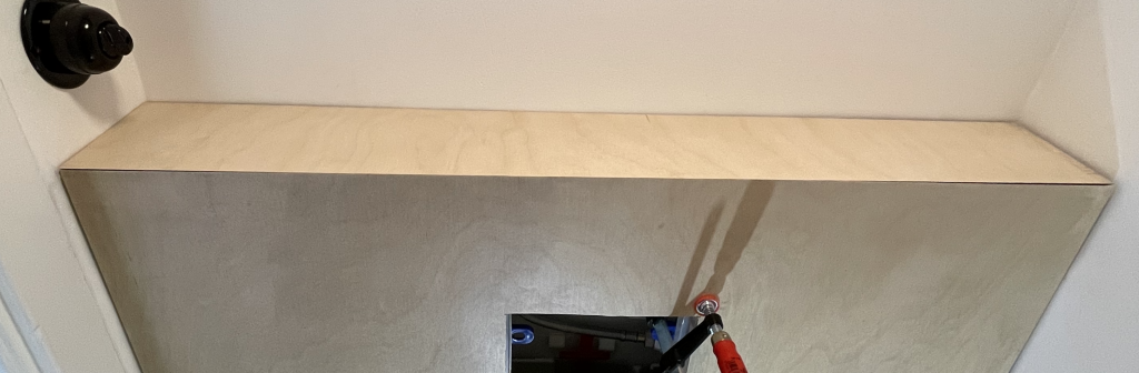

Heb beide hoeken al groter dan 45 graden gezaagd zodat de eventuele kier aan de niet zichtbare kant komt. Het bovenste paneel rust ook op balken, dat ligt er nu feitelijk los op.
Wellicht dat deze foto het meer verduidelijkt. In het midden sluit het mooi op elkaar aan. Aan de linker en rechter zijde zit een kier. Mijn vermoeden is dat de zaagsnede van het bovenste paneel niet helemaal recht is. Heb een invalzaag en geleiderail gebruikt.

Zijn beide platen wel 100% recht? Maw kan je ze aan de beide zijkanten niet naar elkaar toe drukken (evt met hulp van stevig tape fixeren)?
Of, als je de hoeken daar meet, is de hoek daar dan ook nog netjes 43 ofzo graden zoals in het midden?
Maar wat ook kan (omdat je schrijft dat het los op balkjes ligt) dat de balkjes niet recht zijn en aan de zijkanten te hoog zitten?

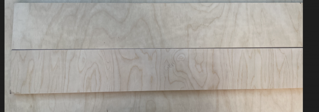

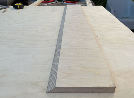

Denk dat ik de oorzaak gevonden heb, maar het probleem nog niet opgelost...
De eerste foto laat een tweede paneeltje zien waarbij ik de kanten met verstek in elkaar heb 'geschoven'. Wellicht wat lastig te zien maar zowel links als rechts een behoorlijke kier en in het midden niet.
Kijkend naar de zaagsnede vanaf de onderkant (foto 2) valt op dat de bovenste zaagsnede niet helemaal recht is maar als het ware halverwege iets naar buiten bolt.
De andere kant (de zichtbare kant bij montage) lijkt wel recht te zijn. Volgens mij is dit het probleem dat @klusrob hierboven schetst. Mijn invalzaag lijkt dus niet goed te zagen. Hoe kan dit? Ik laat de geleiderail aan het begin en eind ondersteunen door een stukje hout van dezelfde dikte en leg tijdens het zagen mijn hand op de zool van de zaag zodat hij niet kan wankelen.
geen duidelijk idee
als de plaat bol of hol staat, is er kans dat de invalzaag en/of de geleider die kromming niet 100 % volgen
ligt de plaat bij het zagen op een volledig vlakke ondergrond ?

De liniaal buigt door, en niet met dezelfde radius als het hout waar deze op ligt. Als je het werk niet over de gehele lengte ondersteunt krijg je dit soort afwijkingen. Leg een dik stuk MDF op je werkbank, plaats het te zagen deel erop en ga dan pas aan de slag. Het MDF is meestal eventjes vlak, en kun je opofferen.

Heb inderdaad het idee dat de plaat iets bol staat, 1 tot 2mm maximaal. De plaat wordt ondersteund door twee latjes die op een niet geheel vlakke tafel liggen. Kan mij voorstellen dat een lichte bolling van de plaat invloed heeft op de zaagsnede.
De vraag is dan, hoe kan ik de plaat dusdanig recht krijgen/zetten alvorens de zaag er doorheen gaat.
