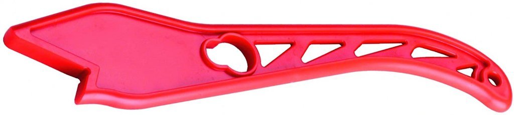

Zonder duwhoutje zou ik dat, een beetje afhankelijk van de breedte, zeker niet doen. De standaard meegeleverde duwhoutjes (zie bijlage) voldoen daarbij (mijns inziens) niet. Ik zou daarbij ten minste iets van een "featherbord" gebruiken. Of zorgen voor een beter duwhoutje (zie bijlage 2).
Maar nog belangrijker (imho), zorgen dat je niet in één lijn met je zaagstuk achter de zaag staat. Zodat als het gaat vliegen, je niet de onfortuinlijke ontvanger bent.
Snap dat het niet altijd even goed lukt, maar volgens mij begint het daar.

Met zo‘n duwhoutje zou het volgens mij geen probleem moeten zijn.
Als het hout zo klein wordt dat het hier niet meer mee gaat, pak ik de handzaag wel:cool:
