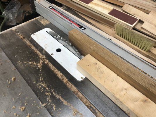

Hier een foto van mijn langsgeleider die van voren en achter vastzit let op de sticker gevaar voor kickback!! Gemonteerd mn hulpgeleider Deze staat voor schulpen nu verkeerd!!!
Bij deze foto staat de hulpgeleider wel goed(iets voorbij het midden van het zaagblad).
Groetnis,
Roeland

@ roland het werkt nog beter als je de hulpgeleider verjongt aan het einde tot hij ongeveer 1,5 cm hoog is.
voor het hout dat je er bij hebt leggen staat hij te ver naar achteren de opimale plek is 2 cm voorbij het punt waar je hout volledig is doorgezaagd
