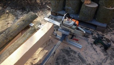

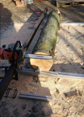

XL500SZ
1 mei 2017
69
Groningen
Ik zoek zelf een kettingzaag om met een frame planken van stammen te zagen. Zou jouw genoemde een lang blad aankunnen?
ik heb dit wel eens gedaan met een stihl 026 met 35cm blad. Karretje gefabriceerd om de zaag te geleiden.
Was heel leuk om een keer te doen, maar heb je eigenlijk een veel dikkere kettingzaag voor nodig, zeker als er een langer blad op komt.
Daar komt bij de de zaag best wel lang achtereen op hoog vermogen draait, daar moet hij ook tegen kunnen (hobby zaag gaat dit niet lang volhouden) (en afstelling iets aanpassen)
Als ik dit vaker zou willen doen met een langer blad zou ik een Stihl 060 of vergelijkbaar iets nemen.
Als je het gaat proberen, je hebt ook een andere slijping nodig van je ketting omdat je in langsrichting zaagt ipv dwars. Toen bij een zaakje in de buurt laten slijpen voor een paar euro.
