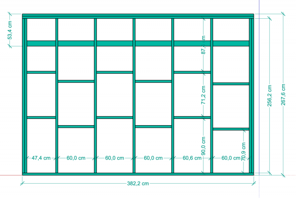

Voor het tuinhuis met overkapping dat ik ga bouwen probeer ik even een goed inzicht te krijgen welke schroeven ik zal gebruiken, en hoeveel.
Zie hieronder een voorbeeld van de achterwand van het tuinhuis. Frame is opgebouwd in SLS-balken 38x89.
  1. Voor de constructie twijfel ik tussen 'gewone' houtschroeven 5x100 (verzinkt) en tellerkopschroeven (en welke dan, want als ik de promo mag geloven zijn dat wondermiddelen :) ). Die laatste zijn natuurlijk wat duurder, maar misschien is het dat toch waard ?
  2. Verder : Per verbinding : 1 of 2 schroeven ?
  3. Als ik nu reken : voor onderstaand voorbeeld kom ik aan 42 verbindingen, dus losweg 50 of 100 schroeven. Los van het feit dat dit qua materiaal wel scheelt is het ook tijdsintensiever ... ik heb zo 6 wanden te doen, de ene al wat groter dan de andere ...
  4. Voor de hoekverbindingen neem ik telkens dubbele SLS. Waar ik dus langere schroeven voor nodig heb (89+38+38 = 165 mm dikte). Wat doe ik daar best ? Draadstangen M10 ? Bolkopbouten ? Tellerkop ? ....
Ik hoor graag jullie meningen !

1) 5x100 vind ik vrij lang voor de normale houtverbindingen. Met een 5x80 kom je ook prima weg. Tellerkopschroeven hoeven niet persé. Ik heb laatst een soortgelijk frame opgebouwd, maatprecies zagen levert in mijn ogen meer stevigheid op dan de tellerkopschroeven toe weten te voegen.
2) 2 schroeven per verbinding is beter.
3) Schroeven heb je toch zat nodig. Koop ze bij een bouwgroothandel (ik ben fan van Woodies), daar is het veel goedkoper.
4) Doe jezelf een plezier en koop 5x80 schroeven voor de enkele verbindingen en voor alle dubbele verbindingen kom je mooi weg met 6x160.

Heb je eventueel spijkers overwogen? Het lijkt er op dat hier in schroeven enorm populair zijn voor allerlei verbindingen, maar als je naar Noord Amerika kijkt lijken spijkers de aanbevolen verbinder te zijn voor dit soort constructies. Het argument is dat spijkers meer schuifsterkte hebben, en eventueel kunnen buigen in plaats van breken (zoals met schroeven het geval kan zijn) wanneer ze onder stress staan.
Ik heb pasgeleden een grote houten frame schuur/mantelzorgwoning gemaakt welke ik voor het grootste gedeelte heb gespijkerd (90mm, met een pistool), maar ik vond ook dat schroeven af en toe heel fijn zijn, zeker om de boel goed bij elkaar te trekken.
Als je gaat schroeven zou ik zeker niet groter gaan dan 5x80 zoals Pascall al zegt.

spijkers heb ik overwogen. Maar ik ga er van uit dat gegalvaniseerde schroeven voldoende buigkracht hebben. Schuifkracht is idd.een ander verhaal, maar hoop dat het geheel stevig genoeg gaat staan en dat de schroeven dat kunnen opvangen.
Ik zie idd. dat spijkeren in de VS nog steeds veel populairder is dan hier. Ik denk er dan vaak aan dat die amerikanen graag een tool-show-off houden naar mekaar toe : My nail-gun is bigger than yours :cool: . Ik ben niet echt van plan een mega-tacker aan te schaffen voor één project, en huren is ook niet van de poes ...

Spijkeren is sneller dan schroeven. Voor een schuurtje maakt dat niet zo veel uit, maar in de usa bouwen ze hele appartementenblokken in houtskelet. En voor een grote tacker heb je ook een grote compressor nodig. Voor jouw gebouw zou ik voor de langs/ kops verbindingen 5 x 100 nemen, voor de langs /langs 4,5 of 5 x 70 en voor de dubbele hoeken 6 x 150. Je wil geen doorstekende punten in je constructie. Daar blijf je altijd achter haken.
