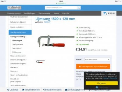

Graag zou ik advies willen met betrekking tot de aanschaf van lange lijmklemmen. Ik sta op het punt om een tafelblad van eiken 45mm dik breedte 1200mm te verlijmen.
Hiervoor wil ik 8 stuks lange klemmen aanschaffen. Ik twijfel alleen tussen een drietal klemmen of een combinatie hiervan. Vragen welke ik o.a. heb zijn:
- met welke klem kan ik meer spanning zetten zonder dat de klem in een pijl en boog veranderd
- welke klemmen werken het makkelijkst
- zouden jullie 1 soort klem toepassen of een combnatie tussen bijv. Pijpklemmen en Ecotools lijmtangen
Klemmen welke ik in gedachten heb: zelfbouw pijpklemmen, serre joint Silverline of de Ecotools lijmklemmen

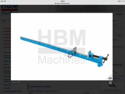

Een serre joint met T-profiel of een dikwandige 3/4 duims pijp met pijpklem kunnen heel veel kracht zetten zonder te verbuigen. Deflection noemen ze dat bij Fine Woodworking. Hierdoor bolt je blad minder op bij het opspannen. Op de koppen zou ik ze voor de vlakheid altijd tussen 2 balkjes klemmen. Mijn voorkeur is een serre joint of pijpklem nemen. Ook het gemak dat je profiel of pijp een mooie vlakke basis is om op te lijmen (wel even een schilderstape of streep bakpapier erop tegen lijmresten op de pijp en/of zwarte vlekken op je tafelblad.
Zoek op YouTube maar een keer panel glue up.
De prijs Vd serre joint is vergelijkbaar met de eigen merk pijpklem+1 meter pijp van baptist

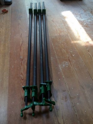

Het voordeel van de pijpklemmen met gasbuis, is dat je ze ze lang kan maken als je wil. Je kan dus ook verschillende lengtes buis hebben, en dat je de klemmen daarop overzet om langere of kortere klemmen te gebruiken.
6 dec 2015
3.036
1.290
Leeuwarden
De pijpklemmen werken goed als je ze afwisselend onder en boven het blad zet. Ze willen wel wat verbuigen als er veel kracht moet worden gezet. Dan kan een serre-joint het beter aan. De pijpklemmen zijn wat flexibeler in te zetten en kun je zelf op maat maken. Maar dat heb je al in mijn topic kunnen lezen zie ik aan de foto;)

Dag Gerlof,
Als je maar een enkele keer bladen gaat verlijmen zou ik serre joints kopen op gas buis of hout (zelf heb ik dit al een jaar of veertig in gebruik) en je zet ze inderdaad om en om met afstandplaatjes als je iets van doorbuigen ziet.; het blad hou je vlak met stevige latten en lijmklemmen. Maaar, als je vaker bladen moet maken overweeg dan een speciale lijm pers (Baptist heeft twee variaties) de klemt en houdt vlak. Groeten, Hans

Bedank voor alle racties tot dusver! Kan iemand vertellen hoe de kwaliteit is van de serre joint 1500mm van Silverline?
als ik hier 8 van bestel ben ik €175,- kwijt en als deze net zo goed zijn als de pijpklemmen van Fons, dan scheelt dat met de pijpklemmen 8 stuks €210,- (bij zelf draadsnijden) toch €35,-.
