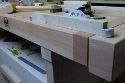

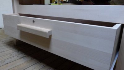

Ik heb bij Baptist een werkbank van Hofmann & Hammer gekocht, model Hobby 2. Ik heb hem besteld met 19 mm gaten en daar ook een extra rij van laten boren. Ik gebruik hem met een aantal accesoires van Veritas zoals een planing stop en benchdogs. De kwaliteit is goed, grotendeels massief beuken. Ook heb ik de optionele lade eronder om grote gereedschappen en hulpstukken in te bewaren.
wat GPF zegt over die gereedschapbak in het blad is wel waar. Daar verzamel je gauw rommel in en er komt snel zaagsel en schaafkrullen in.
