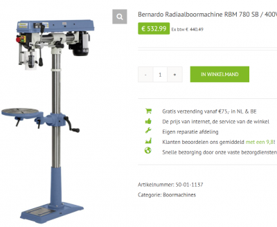

Voor mijn werkplaats wil ik een vloerstaande radiaalboormachine kopen vanwege de grote uitlating van 40cm en het schuin kunnen boren. Ik heb de Bernardo RBM 780 SB, De Optimum RB8S en een Holzman gevonden. De laatste is het goedkoopst maar heeft net als de Bernardo een mooi uitzetbaar rond plateau. De Bernardo maakt de beste indruk (staat in tafel uitvoering bij Baptist), maar heeft een slag van maar 60mm! De Optimum heeft een slag van 80mm en de Holzman iets er tussenin. Kunnen jullie iets vertellen over de kwaliteit van deze machines? Of dat er nog meer merken zijn? Graag jullie expertise :)

Een radiaalboormachine is nog iets anders dan een gewone kolomboor, van die eerste is de boorkop en motor radiaal verstelbaar naar voor/achter.
dank voor de verduidelijking
deze variant op een kolomboor was mij onbekend
Radiale is naar mijn weet een die de kop kan uit schuiven en onder graden kan draaien , mooi bereik voor boren in
Plaat materiaal van hout
eveneens dank voor de verduidelijking
ik had die bernardo die boktor026 onder #1 vermeldt gegoogled, maar niet direct het verschil met een gewone kolomboor opgemerkt, omdat ik enkel de kleine foto bekeken had
hierbij
zelf heb ik een contimac zonder de radiaalmogelijkheden, én die heeft mij meer dan onderstaande gekost
de kwaliteit kan ik niet vergelijken

Voor mij is de korte slag reden hem niet te nemen, iets van 7,5cm moet ik doorheen. Baptist gaat nu naar de Optimum RB8S kijken. Helaas zonder snelspankop en rond plateau.

Ik ben eigenlijk metaalbewerker, maar het werk waarbij een albracht boorkop een meerwaarde heeft, ga je niet met een optimum boormachine doen. Ook al deel je mijn mening niet, die optimum is een hobbymachine maar voor het meeste kleine metaalwerk een prima machine. Ga je nu stempels maken, of spuitgietmatrijzen, dan kom je in het werkgebied van de flotts en albrachts. Mijn tafelboormachine is uit de 60 er jaren, de zuil is 90mm doorsnede, alle geleidingen zijn nastelbaar. Als je die bernardo vergelijkt met een goedkope kleine radiaalboormachine, bv rong fu rf35, dan zie je al waar de verschillen zitten. Kolom is veel zwaarder, de arm is veel zwaarder. Dat heb je nodig om met enige precisie een gat in metaal te boren. Zo'n bernardo buigt gewoon als je er kracht op zet.
