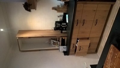

En dat met gerecycleerd hout? Respect!
grotendeels, alle lades en ladefronten komen daaruit. de stijlen van de paneeldeuren zijn 22mm dik. daarvoor waren de vloerdelen niet dik genoeg, die komen uit schaaldelen van ruwe maat 28mm.

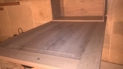

Prachtig werk!
Wel een vraagje: hoe ga je voorkomen dat de hoge frontjes van de 'verdoken' lade niet gaan kromtrekken? De handgreep zit aan de bovenkant, dus je trekt altijd aan de bovenkant, maar het frontje zit enkel vanonder tegen de lade verlijmd. Heb dit al meermaals gezien bij keukens, maar altijd staan die na verloop wat tijd wat open aan de bovenkant.
decor
7 feb 2009
41
Prachtig werk!
Ik hoop dat ze recht blijven :) Als dat niet het geval is ga ik iets verzinnen om de bovenste lade te koppelen met een snappertje of magneten. Ik was al erg blij dat ze recht waren na het vlakken. Als er gewicht in de lade zit gaat deze overigens wel erg soepel open maar een kleine kracht erop zetten blijft nodig, dicht loopt tie vanzelf. De toekomst zal het leren. Ik heb het overigens toegepast om een rustiger beeld te creëren. Anders wordt het wel heel eentonig met al die lades.

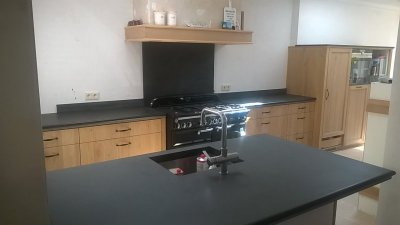

Afgelopen maandag is het blad binnen gekomen en geplaatst, graniet met leatherlook afwerking.
Vaak wordt bij dergelijke lades halverwege of aan de bovenkant nog met wat roedes voor- aan achterkant verbonden. is in jouw geval ook redelijk eenvoudig te doen, zonder dat je hem helemaal dicht hoeft te maken.
Respect voor het vakmanschap overigens. De verbindingen zien er allemaal picobello uit.
