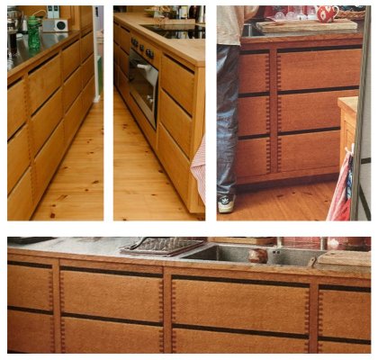

Hoi,
Voor ons huis zijn wij een nieuwe keuken nodig.
Zelf heb ik geen traditionele meubelmaker achtergrond, maar ben redelijk handig en heb werkplaats (o.a. zaagtafel, cnc + boven frees).
Nu is de verleiding er om zelf onze keuken te bouwen, bij voorkeur van massief hout. Zelf heb ik vooral ervaring met plaat materiaal.
Graag zou ik iets zoals onderstaande afbeelding willen maken. Omdat ik geen ervaring heb met keukens heb ik wat vragen:
1. Welke tools zouden jullie gebruiken voor een vingerlas?
2. Is de houtsoort op de afbeelding eiken? Of een andere soort? Ik heb geen vandiktebank, zou dus bij plankencentrale o.i.d. kant en klare planken moeten kopen.
3. Iemand advies voor lade geleiders? Voorkeur voor geleiders die onder de lade zitten, zodat je ze niet ziet bij het uitschuiven.
4. Is het aan te raden zelf keuken te maken, gaat massief hout strak werken bijvoorbeeld? Het gaat om 3 lade blokken, inbouw oven element en vaatwasser front.
5. Wellicht goede youtube maak video die aansluit bij dit type keuken?
Alvast Bedankt!

Voor een paar lades zou ik de vingers op de zaagtafel maken. Als je ladengeleiders weg wil werken, heb je eigenlijk frontjes nodig. De keuken op je plaatje lijkt niet af te zijn. Je wil niet van die grote kieren. Je kan ook standaard laden met geleiders kopen en er alleen zulke frontjes op maken.

Afgezien van het feit dat ik die vingerlassen daar erg lelijk vind... Je kunt dat in principe gewoon met een zaagtafel doen. Freestafel is 'handiger', net als een Woodrat, maar zaagtafel volstaat. Je moet alleen een jig/routine opzetten om dit met voldoende herhaalnauwkeurigheid te doen, en bij voorkeur steeds de twee zijkanten die in elkaar moeten tegelijk behandelen...
Robert_T
12 feb 2021
440
447
Even googlen op "box joint jig" en je komt vanzelf een heleboel tegen wat je met zowel de zaagtafel als de frees kan maken.
W.b. geleiders, zie bijvoorbeeld:
Je haalt overigens met massief hout wel het nodige op je hals qua houtwerking. Ik zou er persoonlijk niet aan beginnen als je er geen ervaring mee hebt maar ieder moet het voor zich weten. Dit is ook wel een beetje afhankelijk van het design wat je mooi vind qua deurtjes, daar zit denk ik de grootste uitdaging.
Je hebt wat minder last van houtwerking als je "rail and stile" paneeldeurtjes maakt met een gefineerd paneel erin maar dat is niet zo "strak"

omwille van de gelijkmatige korte streepjes, zie ik het zeker niet als eik
ik draai de vraag om: welke tekening zie je het liefst + is dat hout voldoende stabiel ?
de kleur kan je nog altijd aanpassen, maar als hoe donkerder je het hout maakt, hoe meer die naar de achtergrond verdwijnt
geen vvd ? koop er dan een, en verkoop ze nadien, indien dit een eenmalig projekt is
voor 1.000 euro heb je reeds wat, en die is verwaarloosbaar ivm de kostprijs van de materialen van de keuken
verkoop je die aan 500 euro, dan doet de koper een koopje, en heb je alle gezeur ivm maatwerk vermeden
=> over naar de collega's
=> een vingerlas beperkt het werken
voor het front kan je aan de binnenkant een stuk mpx plaatsen, en dat tegen het front schroeven
=> goeie vraag 🤣
wordt superschrijnwerker in amper 30 minuten, waar wij er jaren over doen om dank zij slechte ervaringen een stevige goeie kennis op te bouwen

De verbinding op de foto's lijken mij eerder zwaluwstaart verbinding.
Dus vanaf de zijkant op de fronten geschoven zodat je de fronten er nooit af kunt trekken.
Zijn heel kleine 'blokjes' en gezien beide planken even grote 'blokjes' hebben lijkt het me een vingerlas. Maar het zou kunnen. ik ben beginner, dus corrigeer me aub :)
Steeneik
27 dec 2016
22
Je kunt de zijkant van de lades niet zien dus weet je niet of het tand of zwaluwstaart is. Zwaluwstaart heeft, zoals al wordt gemeld wel de voorkeur ivm de sterkte.
RVester
11 nov 2022
273
109
Delft
Ik denk dat het een vingerlas if tandverbinding of 'box joint' is, zwaluwstaart heeft vaak geen gelijke breedtes.
Een vingerlas is, mits goed gelijmd, sterker dan een zwaluwstaart. Slecht gelijmd is de zwaluwstaart natuurlijk sterker.
De meeste youtube 'box joint jigs' werken met een pennetje en dan overzetten, die zijn in mijn optiek alleen leuk voor de youtube. Inherent aan de werking wordt iedere fout meegenomen in de volgende vinger. Voor youtube influencers maakt dat niet uit, voor iemand die een keuken wil maken wel.
Ik zelf heb ook wel eens vingerlassen gemaakt met een schuifmaat en mal naast de langsgeleider, maar dat was echt alleen geschikt voor een enkele verbinding en leuk voor de hobby. Als ik zoiets zou ondernemen, en helemaal met toegang tot cnc zou ik voor de box joint jig van Matthias Wandel gaan. Die gaat snel, je kan meerdere planken tegelijk doen, en een fout versterkt zichzelf niet.
