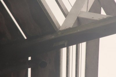

Beste forumleden,
op onze stellingmolen hebben wij het plan om de stelling deels te vernieuwen. Deze is gemaakt van billinga maar door een foute constructie zienderogen achteruit gegaan. In ieder geval willen we de liggers (horizontaal) alsmede enkele planken die daar op liggen te vervangen.
Om de liggers gaat het: doordat de balie blijft staan moet de bestaande pen en gat verbinding gebruikt worden. Dit is, omdat de balie iets schuin staat, een schuine pen en gat verbinding, door de balk(ligger). Dikte balk is 11,5 cm.
Hoe dit aan te pakken? Handmatig kan, maar is bewerkelijk. Het gaat om 12 gaten. Een kettingfrees (KFM) is ideaal maar wat ik ervan gezien heb, is gebruikt (of is alleen geschikt) voor een haakse verbinding. Niet de bedoeling dus.
Zijn er KFM's die onder een hoek kunnen werken? Het meest ideale is een mobiel apparaat dat we er plaatse kunnen gebruiken. Bovendien mag het "niets" kosten omdat we onze eigen broek moeten ophouden. (geen gemeentelijk bezit). Vandaar ook het voornemen om het zelf uit te voeren. Essentieel is dat het apparaat onder een vaste hoek kan frezen.
Heel benieuwd naar jullie reacties!
