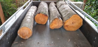

Ik heb nog een bijkomende vraag, als dat mag in dit topic. Heb zelf vandaag 4 stammen kersenhout gekregen van 35cm doormeter en 130cm lang.
Welke is een goede dikte om ze te laten zagen. Dacht aan 27mm, ben een modelbouwer van oude schepen. Is dit Oke, want eigenlijk wil ik nog een deel van dat hout ruilen voor pererhout, maar dan is het te dun gezaaid misschien

Oke ,bedankt, heb je ook nog een idee van de dikte die het meest genomen wordt om een stam van 30cm doorsnede te zagen. Ook eventueel de zaagmethode, kwartiers of
Hangt ervan af waarom je het wilt gebruiken.
ik laat het meestal zagen in 5/4 of 6/4 duim en 2.5 duim

Ik heb hout nodig om historische zeilschepen te bouwen, normaal is dat met peer maar nu heb ik 4 kersenbomen gekregen, niet echt geschikt, daarom zou ik het ook niet te dun willen zagen zodat ik eventueel wat kersenhout kan wisselen tegen perenhout. Dacht ze op 27 mm te laten zagen

Begrijp ik daaruit dat je perenhout zoekt met een zekere lengte en dikte?
Heb hier nog 4 hoogstam bomen liggen.
Interesse?

Indien je kersenbomen nu zijn afgedaan wens ik je veel succes met het drogen.
Het is al geen simpele opdracht om kersenhout deftig te drogen zonder al te veel kromtrekken, nu ze in het sap staan al zeker niet.
Spijtig van die perenstammen, ben al een tijdje aan het proberen om ze kwijt te geraken.
Had toch graag rond de 100 euro de stam gehad.
Ik had er 15 , een aantal liggen hier al gezaagd en zullen zo stilaan wel droog gaan zijn.
En bedankt voor het aanbod maar heb zelf al te veel kersenstammen eigenlijk.
Veel succes in Vliermaal.

Je kan beter die kersen laten voor wat ze zijn en in plaats van naar Vliermaal te gaan een bezoekje brengen aan Ivo in Diepenbeek. Die heeft kurkdroog perenhout liggen. Als je evenveel uitgeeft als de zaagkosten ga je zeer waarschijnlijk meer hout mee naar huis nemen. Een stammetje van 30 cm levert echt niet veel bruikbaar hout op en dan moet het ook nog behoorlijk drogen.

Dan misschien best om de stammen op 6/4 te laten zagen ( hij vraagt 85 euro/uur) Om de kost laag te houden. vind het spijtig om goed hout te laten dienen als brandhout, en wie weet kan ik er ook iemand anders plezier mee doen. En dan houtdraaierke eens bezoeken om een gezaagde stam te kopen.
