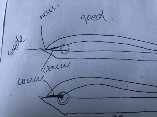

oei niet goed nagedacht en zodoende te veel werk verricht.
Wat je verteld klopt in deze niet als je de keer beitel te los zet op je schaafmes verplaats je de keer beitel ten opzichte van de beitel.
Heeft dus niets met spanen tussen je keerbeitel en schaafmes te maken. Wat wel: de druk van de dekbeitel op het keer mes en de manier van slijpen van de keer beitel. Een keer beitel heeft ook een vouw deze moet niet paralel lopen aan de spiegel of het vlak is dit wel het geval dan zal de achterkant van de vouw als scharnierpunt functioneren en zal je keerbeitel nooit sluiten.
Dus hoek van de vouw aan passen en dekbeitel druk verhogen natuurlijk moet deze wel vlak zijn.
Even een simpel tekeningetje gemaakt
groetnis, Roeland
Bekijk bijlage 106375
groetnis, Roeland
Hoi roeland, bedankt voor het mee denken. Wat ik beschreef is daadwerkelijk gebeurt. Ik heb fysiek een spaan tussen de keer en schaafbeitel uit moeten halen en kon daarna de vervorming op de vouw van de keerbeitel zien. Ik ben bekend met het feit dat de vouw niet parallel mag zijn. In dit geval zou de vouw aan de binnenzijde van de keerbeitel 2 graden moeten zijn tov de schaafbijtel.
Precies wat jij nu schetst (letterlijk). Dat heb ik dus gedaan....

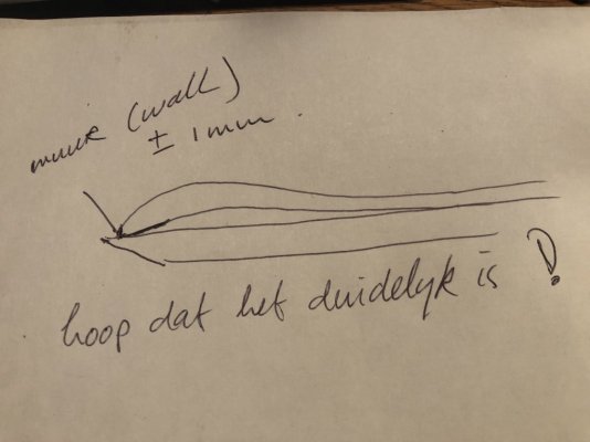

okee dan een klein muurtje slijpen bij de neus van de keerbeitel plusminus 1 mm
nelus
12 mei 2020
254
102
het muurtje staat ongeveer loodrecht op het vlak 80 graden mag ook en niet hoger als een mm
groetnis, Roeland
