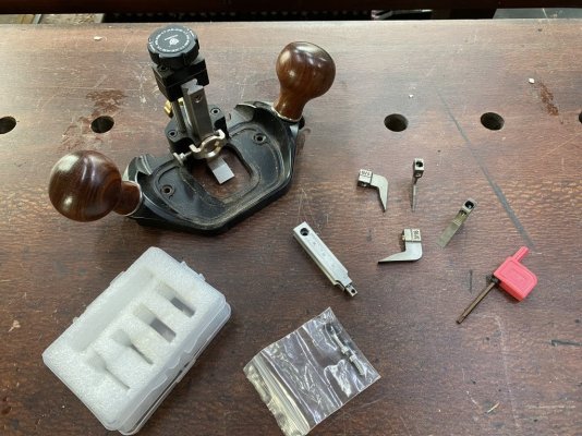

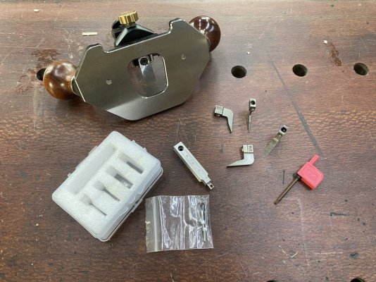

De schaaf die Dictum aanbied is een klein beetje anders, voornamelijk de knop grepen.
Je ziet de inbusbouten aan de bovenzijde zitten. Persoonlijk vind ik dat iets minder fraai. Waarschijnlijk veranderd om de schaaf wat minder op de Veritas te laten lijken.
Ik heb inmiddels ook het extra setje besteld en ontvangen via Banggood (15 euro goedkoper)

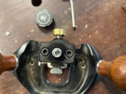

Heb de KM grondschaaf al flink gebruikt en vind hem veel fijner instellen en schaven als de Veritas. De Veritas vastzet knop moet je flink vastzetten om de speling tussen schaaf en stam te vermijden.
Ha @Roeland ! Interessant. Ik heb de KM-17 schaaf ook maar mijne lijkt haast onbruikbaar omdat er juist wel speling zit (in die twee stalen pinnetjes). Hierdoor zit er ook een klein beetje speling in de beitel en schaaft daardoor voor geen meter. Had 'm als vervanger aangeschaft voor een oude gammele record 71, maar op dit moment doet die het nog stukken beter... Doe ik iets verkeerd of zie ik iets over het hoofd? Ik heb m uit elkaar gehaald om te kijken of ik dit kon verhelpen maar niks gevonden...

Vreemd ik zal morgen eens kijken. De twee imbussen aan de onderzijde zijn om eventueel de basis om te draaien naar een open mond. Aan bovenzijde 2 intussen om de twee stangen boven vast te zetten. Mijn vermoeden is dat de 2 stangen in de onderste alu basis loszitten waarschijnlijk in basis met schroefdraad , dan dus de 2 stangen strak aandraaien.. is een gok zal m’n Km 17 even uitklaar halen morgen.
Klopt, dit had ik inderdaad gezien toen ik 'm uit elkaar haalde.
Die 2 stangen zitten inderdaad los in de basis, en daar lijkt dus wat speling te zitten.
Waarschijnlijk is zoiets inderdaad het idee. Als ik de beitel helemaal naar boven draai, dan trekt 'ie de stangen wel strak, want dan "trekt" het tegen de bovenste alu plaat.
Ik ben benieuwd wat je tegenkomt! En of het dus klopt dat die speling die ik zie niet hoort, al kan ik me dat niet voorstellen. Het kan natuurlijk ook altijd nog dat het ergens iets van een afstelling is, maar het is een vrij simpel mechanisme...

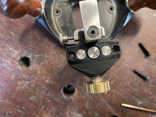

Hier nog een foto van hoe bij mij die basis eruit ziet van onder (je ziet de stangen en onderkant van schroefdraad zitten).
EDIT: Het lijkt alsof die stangen niet mooi gecentreerd erin zitten en daar dus veel ruimte zit, maar weet natuurlijk niet hoe dat bij andere varianten eruit ziet.

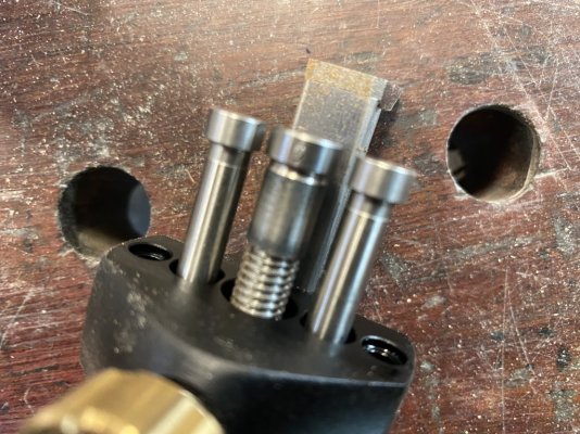

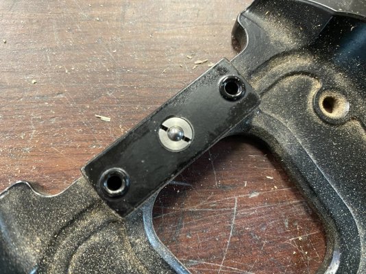

Heb vandaag even het grondschaafje bekeken en uit elkaar gehaald. Bij mij nagenoeg geen speling. En het zit nog vernuftiger in elkaar als ik gedacht had.
Als je de beitelhouder er af schroeft dan zie je op de schaaf een druk(kogel)lager zitten zodat het schroefdraad van de beitelhouder soepel draait. En de twee buitenstestangen zijn licht conisch gedraaid zodat als je de beitelhouder vastzet de stangen onder druk gefixeerd word. Waarschijnlijk licht daar het probleem niet. Maar aan de bovenzijde je beschrijft het al. Dus draaiknop eraf zit met een klein imbusje geborgd. Eenmaal deze knop er af dan kun je de twee imbussen vastdraaien in het blok ik vermoed dat deze niet vast genoeg zitten.
Hier wat fotootjes.
Hier het onderblok omhoog geschoven je ziet duidelijk het principe met een afgeplat kantje tegen het draaien.
Wanneer de diepte instelknop eraf is dan heb je toegang tot de 2 imbussen die de 2 zij stangen fixeren.
Ik hoop dat je met deze informatie je het probleem op kan lossen.
Groetnis,
Roeland

Ha @Roeland , Bedankt voor de moeite! Bij vergelijking tussen jouw foto's en die van lijkt me een logische oorzaak naar voren te komen:
Als je naar de foto bij dit bericht kijkt, zie je duidelijk dat die afgeplatte kantjes heel veel ruimte hebben en scheef zitten, daar zit dus veel speling.
Hier wat fotootjes.
Kijkend naar de eerste foto van jou zie dat dat daar helemaal niet het geval is; sluit juist heel netjes aan.
Lijkt me dus gewoon een productiefout die ze bij kwaliteitscontrole eruit hadden moeten halen. Voor nu redelijk weten op te lossen lijkt het door een heel klein stukje staal naast de 2 staven in het gat te stoppen waardoor ik 'm met het vastdraaien ook echt vast kan zetten. Daarnaast beeldmateriaal e.d. gestuurd naar de verkoper en ze hebben binnen een paar uur gereageerd dat ze een nieuwe gaan sturen. Dat is in ieder geval hoopgevend.

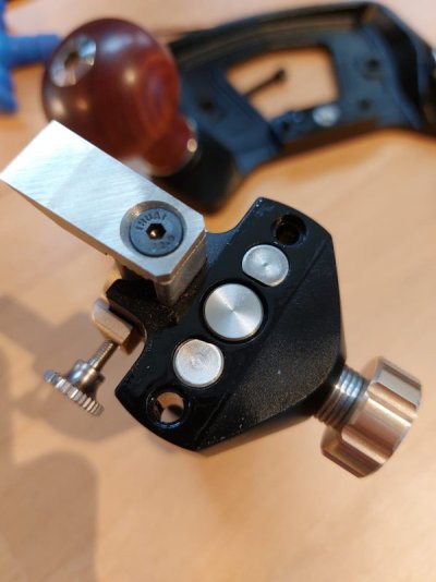

Bedankt voor de tip! Ik heb er eentje besteld en vandaag ontvangen.
Inderdaad is de pro een ander model, ook de vorm van de schaaf is een beetje anders (om minder op de Veritas te lijken?). De knoppen hebben een zichtbare bevestiging (inbusbout). Katz-Moses verkoopt alleen nog maar de pro.

Ik heb helaas precies hetzelfde probleem wat inderdaad wel (wat provisorisch) op te lossen is. Heb je inmiddels al een nieuwe ontvangen? Ik vraag me namelijk af of dit niet gewoon een probleem van het pro model is of deze serie is en of een nieuwe iets gaat oplossen...
Daarnaast zie ik minimale speling op de beitel zelf tenzij de hoogteverstelling maximaal hoog staat of dat het tegen de dieptestop aangedraaid zit, waarschijnlijk is dit tijdens gebruik geen probleem. Dit heb ik ook bij anderen gelezen.
Ik weet niet of deze "problemen" de prestaties bij lastig hout nog gaan beïnvloeden, nog niet getest.
Ja inmiddels een nieuwe ontvangen en die heeft gelukkig geen speling in die stangen, of in ieder geval niet zoveel als die eerste. Nog geen tijd gehad om 'm te proberen maar ziet er al beter uit. Ik ga nog even de stangen van onder bekijken om te zien of ze inderdaad net als bij Roeland netjes gecentreerd zijn en ik zal na gebruik nog even een korte update geven.
Ik liep bij de oude ook nog tegen een ander zwak punt aan; de beitel zit vastgeschroefd in een stuk aluminium volgens mij en dat is erg zacht. Bij het loshalen en weer bevestigen van de beitel heb ik waarschijnlijk iets te hard gedraaid (ik wilde immers dat er geen speling tussen beitel en de stangen zat, al heb ik echt niet verschrikkelijk veel kracht gezet) waardoor het aluminium dolgedraaid is. Resultaat is een beitel die permanent los zit... Enige oplossing die ik nu nog zag was wat loctite (ik heb toch geen vervangende beiteltjes en de replacement was al onderweg). Ik snap niet helemaal waarom ze dat in een stuk aluminium hebben geschroefd, er komt volgens mij best veel kracht op te staan tijdens gebruik.
