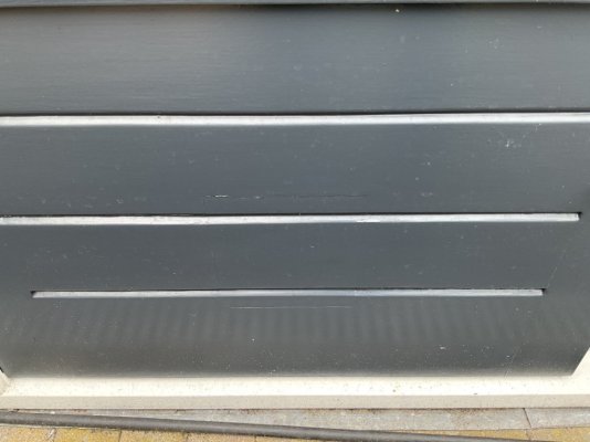

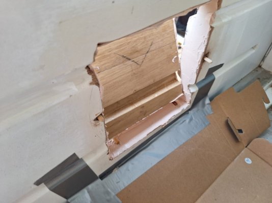

Twee jaar geleden heb ik ook een kattenluikje gerepareerd. Hieronder is de begin situatie:1786795301374.jpeg
Ik had nog een stuk foutloos 40mm eiken liggen. Leek mij prima om te gebruiken, stuk harder dan vuren. Ik heb wel een vuren versie gemaakt om de groeven over te nemen.
Het hout over de lengte verzaagd en daarna verlijmd met de groeiringen tegenovergesteld.
Daarna heb ik twee componenten plamuur gekocht en deze flink gemengd. Totdat het een egale kleur/massa werd. Ik heb dit gebruikt in plaats van houtlijm omdat ik rekening hield met mijn kunde (of het ontbreken ervan) en dus zo iets meer marge had. Ook schijnt de plamuur iets flexibeler te zijn dus mocht de deur iets anders werken, dan kan het plamuur dit enigzins opvangen.
Een paar keer gecheckt of het past en goed de voor en achterkant gemarkeerd. Ook met een frees de groeven erin gemaakt, of met de tafelzaag. Ik weet het niet precies meer.
Daarna 6mm deuvels gebruikt om rondom dezelfde marge aan te houden. Deze heb ik naderhand uitgeboord en opgevuld met plamuur.
Aangezien het plamuur best wel plakt als stroop toch even wat afgeplakt van de straat, ook minder stof en gruis komt er dan op/in.
Daarna is het natuurlijk nog precies de overgangen van de dorpels in de originele deur over laten gaan in de groeven van het inzetstuk. Ik heb hier voornamelijk een beitel voor gebruikt. De plamuur is supermakkelijk te bewerken!
Daarna flink opschuren, en grondlaag aanbrengen, en dat nogmaals doen. Dan kan het de winter overleven want het voorjaar erna zou de schilder voor de buitenboel langskomen.
    84,2 KB · Weergaven: 23
Harryzoveel
23 nov 2012
13
Wij hebben ook zo’n deur. Netjes een nieuw blok in gelijmd zo passend mogelijk, met de de schuine kanten op maat en diepte geschaafd. Maar elk jaar weer zie ik haarscheurtjes op de overgang van deur en ingelijmd blok. M.i. komt het omdat de deur van Merbau is en het blok van beuk en daarmee krimpverschil op levert.
Advies: Gebruik dezelfde houtsoort.
