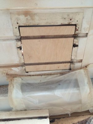

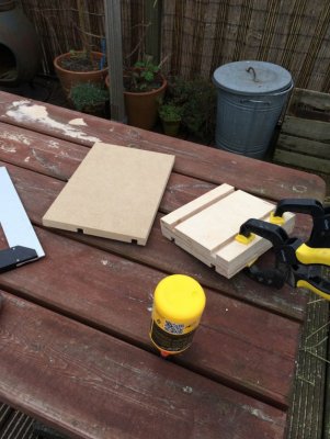

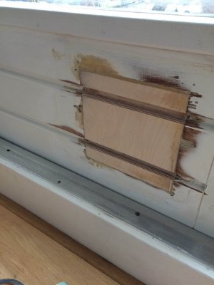

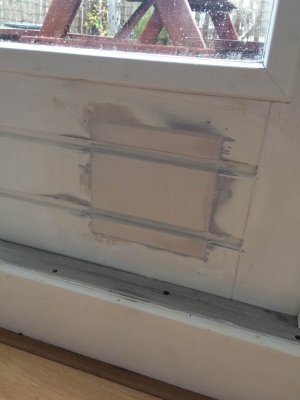

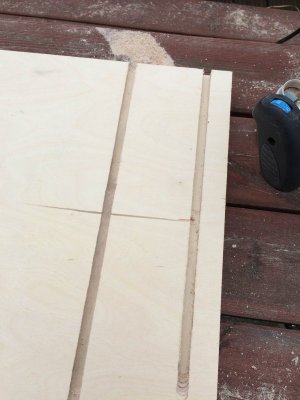

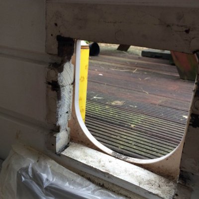

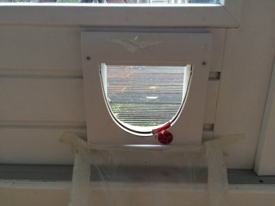

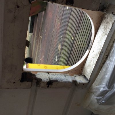

Deze tips hebben mij over de streep geholpen: Ik heb als amateur klusser een frees nodig. Dus zo gezegd, zo gedaan, even wat geoefend op een proefstukje en zie hieronder het resultaat tot nu toe:
Kattenluik verwijderd

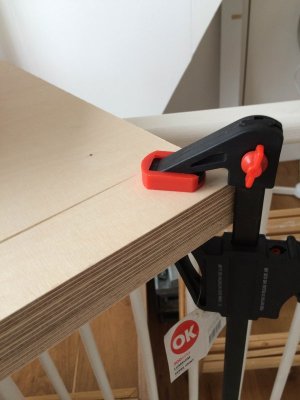

4 platen triplex op elkaar gelijmd om 39 mm te krijgen (12 en 3x9mm)
Eerste strepen met de bovenfrees (nog wel even oefenen)
Passend stukje uitgezaagd (helaas wel een klein foutje gemaakt dus lijm en lijmklemmen weer nodig)
Na veel schuren en zagen stukje eindelijk passend in de deur gekregen
Vastgelijmd en dichtgeplamuurd met twee componenten plamuur om werking van hout op te vangen
Nog meer geschuurd binnen en buiten en eerste laag grondverf. Bij mooi weer verder afmaken.
Best tevreden over al zeg ik het zelf als beginnend houtbewerker. En die kat: Die komt er dus definitief niet! :p

Ziet er netjes uit. Maar eh...., gaat dat stukje triplex - dat uit één geheel is- niet heel anders werken dan de liggende veer-groef-balkjes waar het op aansluit? (ik kom in toekomst wellicht voor een soortgelijk probleem te staan :p)
mvg
klaas0639
phouten
7 sep 2015
9
Stukje triplex gaat mogelijk werken, heb ik nog geen ervaring mee. Voordeel is dat het stukje niet helemaal klemmend paste en dat ik de randen dus heb opgevuld met twee componenten plamuur, dat de werking van beide houtsoorten deels kan opvangen. Maar dit is slechts theorie, de toekomst zal het leren... Vast wel forumleden die hier ervaring mee hebben :confused:

Het ziet er netjes uit!
Afhankelijk van de ligging van uw deur tov de zon, zal uw deur veel of weinig bewegen.
Bij veel bewegen kan uw verbinding gaan scheuren dmv kieren.
Die stapeldorpels zijn er juist om het werken op te vangen.
Uw stuk beweegt niet mee.
2 componenten plamuur heeft alleen zin als hij mee kan bewegen.
Aan uw kleur plamuur te zien kan deze dat denk ik niet. Moet u even de gebruiksaanwijzing lezen.
Beter was een product als Repair Care geweest.
Waarom ik dat ik dat niet eerder gemeld heb, is omdat er toch wel wat ervaring is met het wegwerken van kattenluiken.
Ik heb ook met Repair Care en originele stapeldorpels gewerkt en qua tijd waren de kosten van een gebruikte deur lager dan de kosten van de reparatie.
U doet het zelf en heeft die kosten niet.
Deelt u ook de ervaring na een jaar?
Volgend jaar haalt u gewoon weer dit topic boven met de ervaring op dat moment. Zo krijgen mede lezers een beeld van uw oplossing.

Volgens de beschrijving Alabastine Houtrotvuller (dus geen plamuur, excuus): "Flexibel: vangt de werking van het hout op. Krimpt niet."
Gaat denk ik wel goedkomen, ik zal nog een foto delen als het helemaal af is en na een jaar als er iets veranderd is. Dank voor de tips en het meedenken!

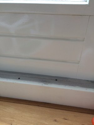

Eindelijk mooi weer en klus kunnen afmaken. Nog een laatste foto voor het eindresultaat. Bijna niets meer van te zien en ervaring opgedaan met nieuwe frees.
Voor:
Tijdens:
Eindresultaat:
