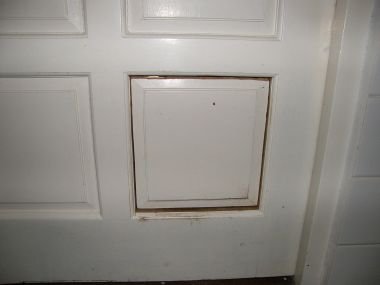

Een standaard plastic katteluik is voorzien van een magneetje rondom. Daardoor tocht het iig niet of nauwelijks. Isoleren doet het natuurlijk ook niet. Ik heb nog geen geisoleerde luiken gezien.
In m'n buitendeur heb ik een standaard luik, in de binnendeur heb ik een paneel scharnierend gemaakt:
