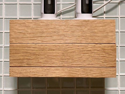

Mijn eerste houtproject, alles met het handje!
Het idee was om de tandenborstels netjes te kunnen neerzetten en het overtollige snoer op te bergen.
Na veel Youtube gekeken te hebben met veel tips en tricks van diverse meesters zelf een proefje plankje met dovetails gemaakt.
Niet op de foto gezet, maar ging me niet onaardig af. Dus besloten maar voor het echt werk te gaan ;-)
Alle beitels en de schaaf netjes geslepen, ready for action.

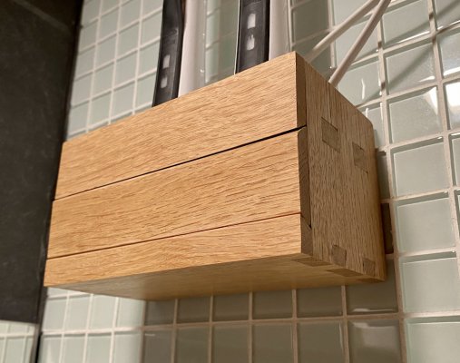

Ik had nog wat dikke eiken stukken liggen. Dus netjes met de Japanse zaag geschulpt, afgevlakt met m'n schaaf no4. En tot slot haaks gemaakt op een shooting board.
So far so good! Alle plankjes op maat afgetekend en de dovetails gemaakt. Door alles netjes af te tekenen en vooral de delen te markeren die verwijderd moesten worden ging het in 1x goed. Fijn dat Youtube veel van dit soort tips te bieden heeft

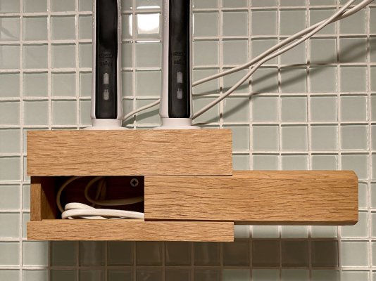

Het frontje had ik een paar cm groter gelaten om de schuif er in 1x uit te zagen. Best spannend onder een hoek in 1x door zagen, en dat 2 keer...
Maar op het oog redelijk recht
Het kastje deel eerst in elkaar gelijmd in de klemmen, als laatste het front op maat geschaafd en ook de boven- en onderkant gelijmd.
Helaas geen foto's van het proces, maar het eindresultaat ben ik zeker blij mee!
