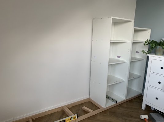

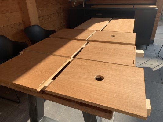

Ik heb lang uitgekeken naar dit project, en eindelijk is het zover. Een kastenwand onder een schuin dak. Ik wilde graag eiken vakken met verlichting maken en de deuren schuin laten aflopen. Ik heb het nog nooit eerder gedaan, maar heb hier en daar op het forum goede tips opgedaan.8B7BC0C6-E86F-4994-B766-69BDD13A446D.jpeg
Het binnenwerk van de kast bestaat uit melamine (spaanplaat) De kanten zijn geplakt ipv mooi abs, maar als beginsel vond ik het prima. Uiteindelijk wordt het een kast voor op de slaapkamer, geen keuken die dagelijks gebruikt wordt. Prima betaalbaar nog. De deuren worden greeploos met blum tip-on. Ben heel benieuwd.1D3540B4-1ECB-4633-880B-951C08E8B545.jpeg
De plinten 100% waterpas krijgen was best lastig, ik begrijp nu waarom er stelpoten bestaan:) al met al vond ik het acceptabel. Hopelijk hangen de deuren straks recht.

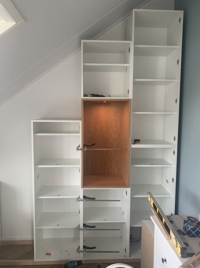

De eiken vakken zijn van gefineerd mdf afgewerkt met osmo.

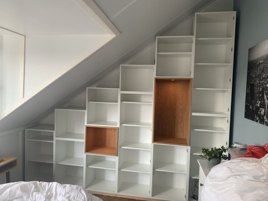

Het onderling verbinden van de losse kasten was gek genoeg nog best lastig. Naar links toe loopt de kast in zijn geheel iets naar voren. Maar straks met een passtrook zie je daar niks meer van, maar helemaal snappen hoe het kan doe ik niet. Er zit in totaal denk ik 15mm verschil in tussen links en rechts.

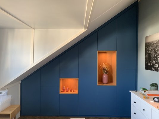

Dit is het voorlopige eindresultaat! Ik ben er blij mee. Nu de deuren en de passtroken nog.

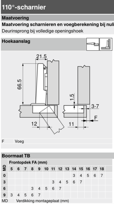

Wel heb ik nog een vraagje over de afstandsmaat van de potboring vanaf de rand van de deur. Ik lees veel dat het 22,5mm moet zijn. De deuren zelf heb ik 2mm minder breed gezaagd. Komt dat automatisch overeen? Of zou het ook (bijv.) 23,5mm kunnen zijn?
als de deuren 2 mm minder breed zijn, dan zijn ze volledig opliggend
zijn de potscharnieren 35 mm, dan komt 22,5 mm overeen met 35 : 2 = 17,5 + 5 mm afstand tot de rand, wat bij blum veel gebruikt wordt
ik veronderstel dat je de scharnieren nog kan bijstellen
het is altijd best om een proefstuk te maken
een reststrook van 100 m is breed genoeg

Klopt inderdaad, het zijn vol opdek scharnieren. Dank voor de heldere rekensom. Hier kan ik mee verder!

Leuk. Zo'n eerste keer een inbouwkast steek je veel van op. De schuine deuren laat je in ieder geval de goeie kant op draaien, zo te zien. Dat is altijd een leuke valkuil.
Ik weet niet hoe he de afwerking langs het plafond doet, maar soms komt de bovenhoek van de schuine deuren wat in de knel bij het openen van de deur, dan moet je aan de binnenkant van de deur er een hoekje afhalen. Maar dat kom je ook vanzelf tegen.
Voor rekensommen kun je naast hier ook goed bij Blum zelf terecht, alles is gedocumenteerd.

Inderdaad, zie p79
als je deur 2mm minder breed is dan je korpus, is de frontopdek 17mm aan elke kant (tenminste als het plaatmateriaal van je korpus 18mm is).
met een montageplaat zonder verdikking is de boormaat dan eigenlijk 6mm.
dat is de afstand van de rand (die je met een Blum ecodrill mal zo instelt).
als je zelf uittekent, is het centerpunt dan 6+17,5=23,5mm.
nu kan je die 1mm natuurlijk wel bijstellen maar als je nog moet boren, kan je beter vertrekken van de juiste maat zodat je het volledige regelbereik bewaart om echt te regelen.

Bedankt voor je uitgebreide uitleg, de situatie is precies zoals je die typt inderdaad. Bijkomend voordeel: ik moet de potboringen nog maken. Weliswaar zonder Ecodrill, maar ik heb een (goedkopere) mal waarmee ik de afstand wel eenmalig juist kan instellen, zodat ik constant kan boren.

Erg mooi!
Naast de afwerking vooral een compliment voor de kleurkeuze van de kast in combinatie met de vloer, het eikenhout én de matroesjka poppen/planten.
Goed voorbeeld van hoe complementaire kleuren een beeld prikkelend kunnen maken.
