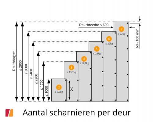

Met 5/6 zit je m.i. goed. Zie ook aantal scharnieren per deur
Dit is voor max 60cm breed maar als gewicht x breedte / hoogte vergelijkbaar blijft maakt dat niks uit.
Populieren mpx van 75cm zal niet zwaarder zijn dan een MDF van 50cm.
en als de deuren meer dan 2x zo hoog als breed zijn zit je goed.

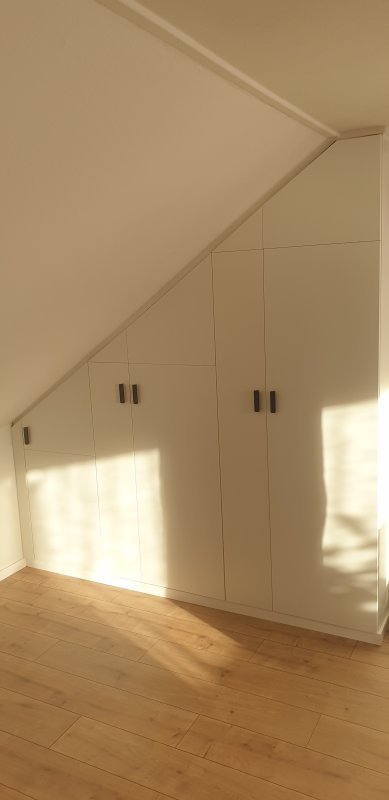

Ik bedenk me zojuist dat ik hier nooit meer een update had gegeven.
Uiteindelijk heb ik toch afgezien van het plan om zelf 75cm deuren te maken. In plaats daarvan heb ik standaard pax deuren van 25 en 50 cm aangepast.
Boven de linksdraaiende deuren zitten vaste passtukjes, terwijl de panelen boven de rechtsdraaiende deuren gelijktijdig openen met de deur. Op deze manier kan ik alle ruimte optimaal benutten en ben ik ook tevreden met het lijnenspel van de vlakverdeling.
