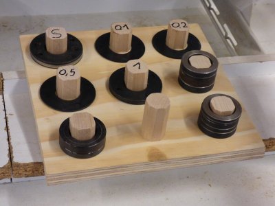

Nog een paar detail foto's,
Op deze plank sla ik de ringen op, gesorteerd op dikte

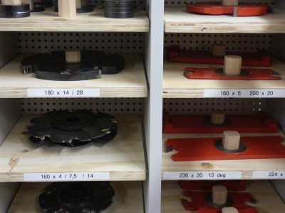

@Jimbo, de kast heb ik op breedte gemaakt van de frezen, elk vak is 250mm breed, en ook om de bedrading niet te hoeven herdoen natuurlijk. Ze is wel gecentreerd in de breedte.
De kapex tafel is zo gemaakt om verschillende redenen, op deze manier kan ik zware stukken langs onder oplichten, plat op een tafel lukt dat niet makkelijk. En ik had toen ook een vierkant gatenboor die op diezelfde tafel stond, waarvan de voet even hoog was als mijn verhoging. Zo liep de tafel door in één vlak en diende het ook voor de gatenboor. Maar ik heb als project om die ganse kasten ook te vernieuwen en aanpassen aan mijn huidige werkwijze

Mooi filmpje, maar ik heb één bedenking opgemerkt.
De plexi zit in een groef waarvan de deurkader gelijmd is.
Normaal ga je ervan uit dat er niets gebeurt, maar stel dat er ergens wegens een onoplettendheid een gat in de plexi komt.
Hoe ga je dat vervangen?
Hier zou een sponning of slag de normale gang van zaken moeten zijn of volgens de regels van de kunst.
Groetjes Sirjacobs Didier.
Ik wou het éénvoudig houden en vooral ook dun, bij glas had ik zeker een glaslat gebruikt, maar hier met het plexi van tegenwoordig dat is niet stuk meer te krijgen.
Ik zou het er eventueel uit kunnen krijgen door een groef te frezen in één van de zijdes, en daarna weer opvullen.

Het is een mooi kastje geworden en het is lekker overzichtelijk opgeruimd.
Alleen ben ik geen fan van die gaatjes om planken op te hangen.
Zowel esthetisch als praktisch. Dan heb ik liever keeplatten.
Groeten, Raymond
houtenklaas
17 jan 2011
1.192
Ouderkerk aan den IJssel
Maar met keeplatten mis je wel de essentiele functie van deze kast: het makkelijk kunnen uitnemen van een plankje met frees. Bij keeplatten moet je dat plankje steeds kantelen om het eruit te kunnen halen.
