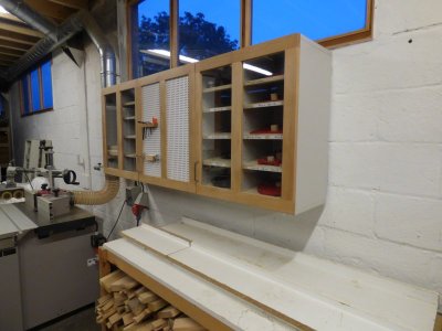

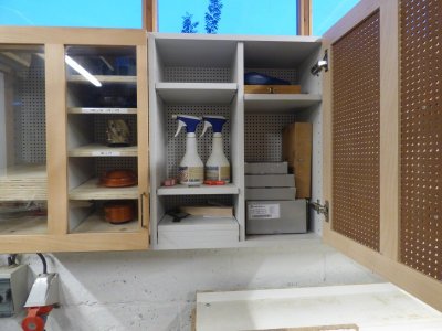

Mijn collectie frezen begint op te lopen en ik heb geen echte opslag voorzien buiten de dozen of kisten waarin ze komen, uit gemak leg ik ze meestal op de bank langs de frees omdat ik vaak moet wisselen. Maar die toestand kan niet blijven duren als je de waarde kent van sommige van die frezen, en ziet hoe ze daar in evenwicht liggen op stukken hout!

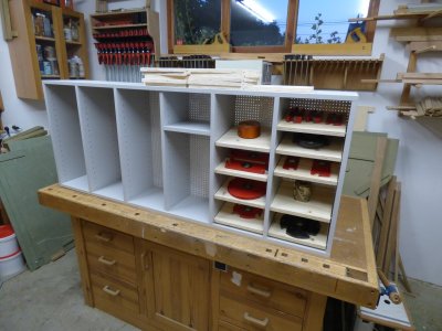

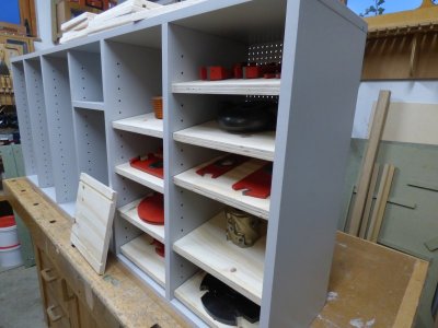

Nu ben ik een wandkast aan het maken om mijn frezen overzichtelijk in op te slaan, gemaakt van licht grijze melamine. De frezen ga ik op schuine plankjes leggen van zacht mulitplex (Oregon) om de messen niet te beschadigen.
De plank zit er schuin in zodat ik de frees makkelijker kan zien, door twee groeven in de onderkant haakt ze op de regelbare stelpennen.
Zo neem ik de plank eruit met de frees en kan ik die zo neerleggen op de freestafel terwijl ik wissel zonder dat ze het staal raakt van de tafel.
In de twee midden delen komen gewone legborden voor accessoires, er is toch zo al plaats voor 20 planken en op sommigen kunnen meerdere frezen.

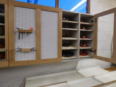

Morgen maak ik deuren, met plexi voor de frezen, en met geperforeerde plaat voor het midden om er gereedschap aan te hangen zoals ringen en sleutels.
Morgen het vervolg!

ik denk dat het gewicht van de frezen genoeg is om deze op de plank te houden... maar ikzelf zou er toch een klein randje aanzetten, desnoods spijkeren met de tacker. Ik denk dat de TS de plankjes er toch uitneemt om de frezen te monteren zoals gezegd, maar als je eventueel eens met iets zwaar tegen de kast duwt en er valt een frees om ligt ze niet direct op de gro

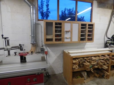

Gisteren lagen de frezen er maar tijdelijk op, nu heb ik op de plankjes ofwel een houten as vastgemaakt of die die met de frees kwam.
@Okke, de plankjes hebben ondereen twee groeven zoals op de fotos hierboven te zien is, die groef valt net waar de rijgaten zitten, zo zit die vast op de pennetjes en kan ze niet uitgleiden.
Vandaag de kast afgewerkt, beuken deurtjes met plexi en geperforeerde hardboard. Zitten in een groef zonder glaslat. dat is makkelijker om te maken en zo kon ik ze dun houden 20x50mm, alleen hopen dat het glas nooit breekt. Daarom ook plexi dat tegen zware stoten kan.
Vooraan op de plankjes heb ik etiketten geplakt met de afmetingen van de frezen, op de middendeuren hangt het gereedschap dat nodig is om van frezen te wisselen. Ik had inderdaad beter laadjes gebruikt voor klein gereedschap maar dat kan later nog.
Het zit vast aan de muur met een French cleat systeem, ik heb de hele constructie gefilmd dus maak ik daar binnenkort een filmpje van.
@Seb, John. In gewoon mdf zit onder andere veel formaldehyde in de lijm, wat kankerverwekkend is. Dat komt niet alleen vrij bij het verwerken maar ook constant door evaporatie. Dat zit in alle gelijmde panelen maar bijzonder veel in mdf, je kan er ook kopen zonder maar dat is nergens op voorraad.
En dan nog het probleem van het afval, mdf mag je beter niet verbranden in een kachel.
Ik heb lang zitten denken over de houtsoort voor dit project, ik werk niet graag met melamine maar voor dit gebruik leek het de beste optie.

Mooie praktische kast geworden, vooral het uitneembaar plankje onder de frees vind ik praktisch, ik zoek altijd naar een afvalstukje hout om de frees op te leggen, dit is veel beter.

Ik wil het toch even zeggen: Je bent een kunstenaar! Ik heb ook het idee dat je het op je vrije middag zo even gemaakt hebt.
Petje af, het ziet er super uit! En dat geperforeerde hardboard, dat idee ga ik van je pikken. :D
Gewoon met een gatzag een rondje zagen en dat midden op het plankje plakken. Liggen de frezen allemaal in het midden van het plankje. Ziet er nog wat strakker uit.

Ik krijg zweetoksels van het feit dat dat kastje – dat in slechts weinig woonkamers uit de toon zou vallen, zo mooi - niet even breed is als het raam :)... Enfin ja, het is gecentreerd en bovendien ben ik het type dat al zweetoksels krijgt als een collega mijn toetsenbord een millimeter verschuift (om nog te zwijgen van het feit dat je de zekering voor je freestafel zou hebben moeten herbedraden voor een bredere kast). Erg fraai hoor!
Ik had nog wel twee vragen bij de foto’s:
1) Die tafelverlenging van je Kapex, waarom heb je dat net zo uitgevoerd (want je lijkt me het type dat hier over heeft nagedacht ;) )? Intuitief zou ik de ganse tafel of kapex-hoogte hebben geplaatst, waardoor je alleen een fence moet weghalen als je de tafel even voor wat anders zou gaan gebruiken. Bij jou zit er evenwel een fence met verhoogje op.
2) Waar haal je dat pegboard, en heb je toevallig ook een prijsindicatie? Lijkt me nl de ideale boormal voor de MFT’ers onder ons.
Jimbo
Hier in belgie, gewoon bij de brico. voor een plaat van 122x61cm (en 3mm dik) betaal je 4.25 euro. Wel gewoon bruin.
De witte kan je in de betere houthandel vast wel vinden.
