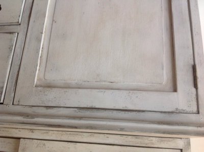

Hallo,
Ik wil graag een oude grenen kast wit verven en een oude look geven.
Weet iemand hoe ik dit het beste kan doen? Kan het zijn dat er twee lagen verf worden gebruikt?
ik wil het graag zo als op de foto te zien is.
Mvgr Erwin

Ik doe meestal het volgende,
watergedragen verf goed verdunnen (is op gevoel).
1 laag aanbrengen met een kwast en laten dragen, dan licht opschuren en opnieuw een laag verdunde verf met de kwast. Nadie om het een beetje "ouder" te laten lijken met een sponsje of kwast een donkerdere kleur naar keuze op meerdere plaatsten aanbrengen en dan onmiddelijk lichtjes afvegen met een droge doek.
Hierdoor blijft er een donkere, vuile schuin achter die lijkt op oude verflagen.

met milk paint kan je hem ook een verweerde look geven. Google er is op.

Je kunt inderdaad ook eerst een donkere kleur aanbrengen (of meerdere) en daarna de boel overschilderen met een lichtere kleur. Dan is een watergedragen lak ideaal, want die droogt snel. Daarna met zo'n 3M schuurpapier de boel waar gewenst doorschuren. Ik zie ook streepvorming op het deurtje hierboven. Dit zou je kunnen nabootsen met een slechte, harde kwast. En dan een straalkacheltje erbij zodat het lekker snel en streperig opdroogt. En ik zou vooral matte verf gebruiken. Of later matteren met een schuurpad.
En het schimmeleffect: koffie in je planten spuit en erop nevelen als je lak nog niet droog is. Later weer opschuren.
