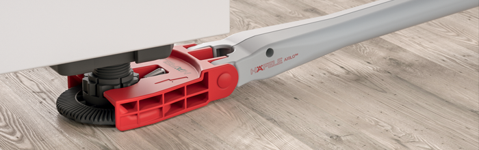

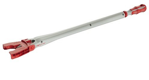

Ziet er goed uit! Wat voor stelpootjes heb je er onder gezet? Zoiets wil ik ook toepassen maar kon tot heden geen goede oplossing vinden.
Dit zijn Häfele Axilo stelvoeten, voor deze kast heb ik die van 60 mm toegepast.
Meubel 1 x plaatsen en daarna met de Axilo-verstel-tool stellen (zie foto) ; écht ideaal !!!
9.916
2.845
Dit zijn Häfele Axilo stelvoeten, hier die van 60 mm.
Meubel 1 x plaatsen en daarna met de Axilo-verstel-tool stellen. Echt ideaal !!!

Ik zag hem op de beurs Interzum in Keulen en heb hem metéén besteld, nog voordat ik wist wat het ging kosten. Onder het motto : "Kijk niet naar wat het kost, maar wat het oplevert..."
Levering duurde even, maar eenmaal binnen geen moment spijt van gehad. Vroeger was het een drama : steeds weer het corpus van zijn plaats, stellen, weer terug plaatsen en dan maar hopen dat je de stelvoet genoeg had gedraaid om je meubel waterpas te krijgen. Zo niet, dan begon het feest weer van voren af aan...
Overigens, bij Häfele zelf betaal je er nog geen € 95,00 voor het verstelgereedschap. Dus degene van het linkje verdient er met € 125,00 ruim aan ! Ik zie nu, dat er ook een lichtere variant te koop is : die kost nog geen € 14,50. De stelpootjes kosten per set van 4 pootjes nog geen € 4,50 (inkoop). Dat is stelpootje met bevestigingsplaat. Alle genoemde prijzen incl. BTW.
De versie van 60 mm is verstelbaar van 53 tot 70 mm. In de praktijk is dat ruim voldoende, of de vloer moet wel heel erg scheef lopen. In dat geval zijn er verhogingsringen verkrijgbaar om dit extreme hoogteverschil op te vangen. Daarnaast kent het Axilo systeem ook ABS inzetten voor kwetsbare vloeren en/of zware constructies, geluids-isolerende ringen etc. etc. Het is dus een goed doordacht systeem...
Bij smalle corpussen heb ik nog niet problemen ondervonden: je steekt het verstelgereedschap tussen de pootjes door of - als dat niet past - via het naastgelegen corpus op zijn plek.
