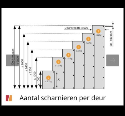

Qua deuren kan 18mm prima. Wel even letten op het aantal scharnieren per deur dat je gebruikt. Maar dat kun je aflezen in de onderstaande afbeelding. B2868611-E095-4701-B8A8-72B2A7297618.jpeg

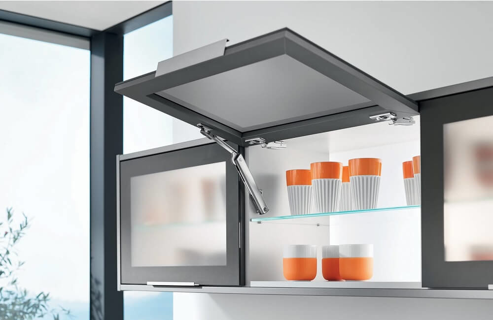

Ik heb een vraagje over de scharnieren: kan je scharnieren monteren aan de korte zijde van de front? (Of alleen de lange zijde?)
Mits de front(en) buiten/voor de nis draait.
Zou de deur nog goed draaien en sluiten?
thomasz
11 apr 2015
2.542
1.151
Omgeving Leiden
Neen, je deuren zullen wel goed draaien, maar niet goed sluiten. Voor opgaande en neergaande deuren worden klepscharnieren gebruikt.
