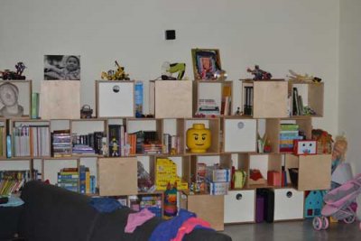

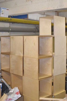

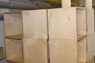

Het is niet bij een concept gebleven het heeft eventjes geduurt, maar ze is klaar.
Eerst de kubussen gemaakt in de kelder
Osmo hardwax erop
Opbouw en in mekaar schroeven

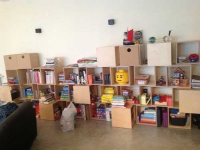

en reeds veel teveel rommel, is al te klein ondertussen
WR1944
in memoriam
En dan nu de grote vraag: hoe heb je de "losse" kubussen beweegbaar gemaakt? Dat was de rode draad door dit draadje.
Het geheel komt op mij wat chaotisch over maar ik meen begrepen te hebben dat dit juist de bedoeling was. Maar je hebt wel een zee aan goed toegankelijke bergruimte.
