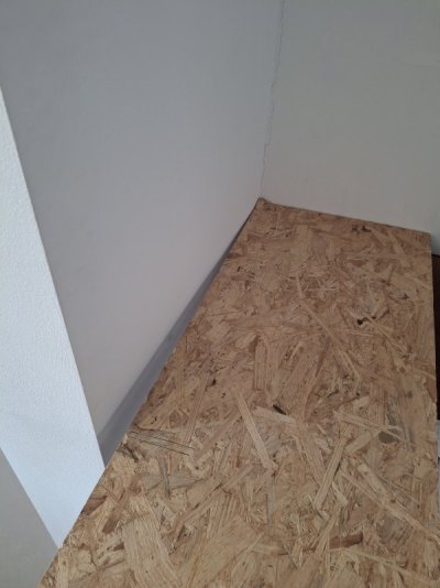

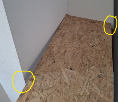

Een paar foto's. De osb plaat is precies haaks en is tegen de achterwand gedrukt. Hier is duidelijk het probleem te zien, ik moet ongeveer 2 cm opvullen.

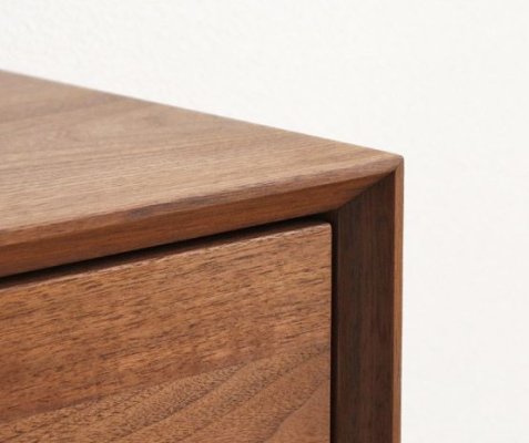

De andere foto bevat het idee van wat het zou moeten worden... een ladenkast met 6 lades met een facet-rand als buitenkader (dus invallende lades).
Ik zie niet in hoe ik dit mooi kan krijgen..
De schappen boven de kast worden dubbeldik, met de bevestiging erin. Deze schappen kan ik strak in de nis pas maken.
Het geheel wordt van massief eiken gemaakt dat kurkdroog is.
(N.B. de totale hoogte van de nis is ruim 2 meter)

Als je aan de linkerkant het ladeblok in het stucwerk verzinkt kun je strakker…
Het is een puistenwerk maar de enige optie als je verder geen passtukken wil gebruiken.
In de achterste hoek 2,5 cm inzagen en dan recht naar de hoekbeschermer krabben/hakken.
Dit tot aan de bovenkant van het ladekastje.
Het bovenblad kun je door laten steken bij de hoeken die “in” de haak zijn. Dit houdt wel in dat je de corpus ter plaatse in mekaar moet zetten… omdat de achterkant breder is dan de voorkant…

je ladefronten mogen natuurlijk ook breder zijn dan het corpus. Als je een 'schilderijlijst' op de muur rondom je ladefrontjes maakt zó dat die samen met de ladefrontjes de schevigheid van de nis verstopt, kun je een haaks corpus maken dat in de nis past. De voorkant komt dan een tiental mm uit de muur.

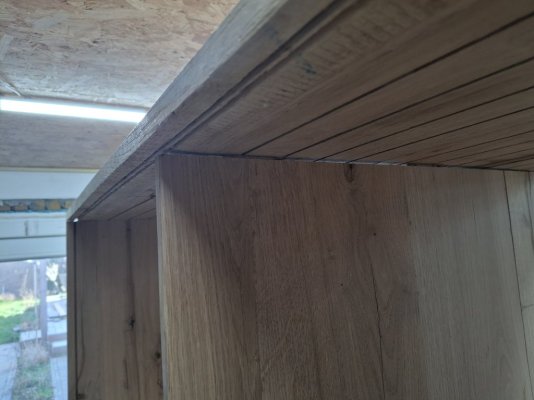

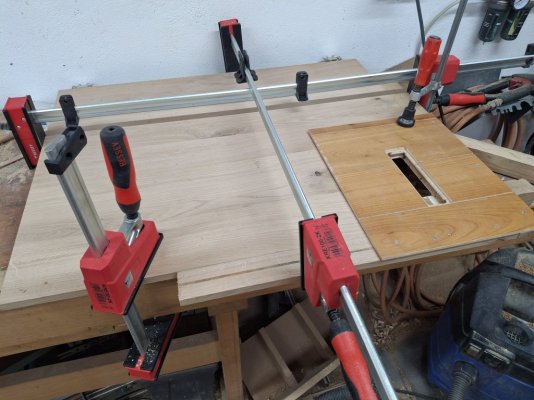

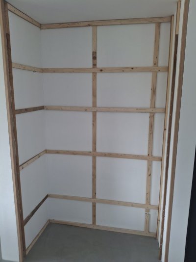

Inmiddels ben ik onderweg met de kast. Helaas vergeet ik om tussendoor foto's te maken. Maar hier het resultaat tot nu toe.....
Eerst met latten de zijwanden en achterwand uitgevlakt en aan de zichtkant een massief eiken lat gezet.

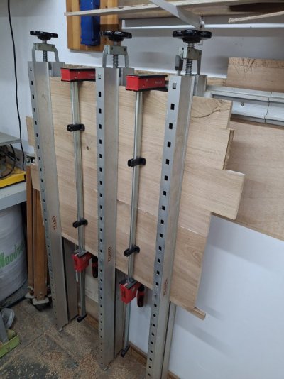

Vervolgens oude eiken vloerdelen door de schaafbank gehaald en daar meerdere panelen van gemaakt20250427_132217.jpg
Deze panelen met lamello's verlijmd tot een kast. Dat ging helaas erg moeizaam. De lamello's zaten te strak. Hoewel het niet overal mis ging moet ik de volgende keer mogelijk iets dieper frezen. 20250331_170125.jpg
Uiteindelijk heb ik de grootste problemen opgelost door de lamello's bij de kieren door te zagen en op die plekken de panelen aan elkaar te schroeven. De schroeven zijn wel verdekt, en straks niet meer te zien.

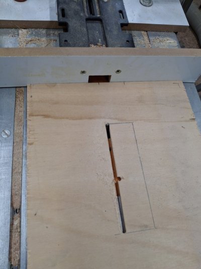

Toen de lades gemaakt, maar helaas heb ik daar geen foto's van.
Vervolgens de frontjes gemaakt. Eerst een mal gemaakt
Vervolgens de handgrepen in de frontjes gemaakt.

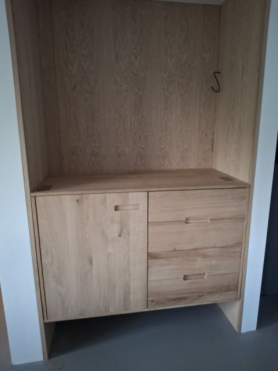

In de nis heb ik ondertussen de wanden bekleed met eiken fineer op triplex (geen foto's)
Vervolgens de kast in de nis geplaats en de frontjes gemonteerd.
Het draadje uit de muur is stroomvoorziening voor een lampje.
Boven de kast moet nog een blind bevestigde plank komen. Ik zat te denken aan een frame dat ik vervolgens met eiken ga bekleden, alleen wordt dat te massief voor deze nis. Hebben jullie ideeen hoe ik dat het beste kan doen, een dunne plank erboven? De overspanning is ongeveer 130cm.
Houtmoet
22 okt 2013
289
102
Hoe diep moet de plank worden, en wat komt erop? Denk dat massief eiken op deze overspanning prima kan vanaf een dikte van 22mm, eventueel kun je hem ook op een of andere manier aan de achterwand bevestigen. Kan me trouwens ook verstellen dat je voor een glazen schap kiest. Eventueel liggend op een eiken lat, of dragers die je zelf maakt van eiken en passen bij dit ontwerp.
Ziet er in ieder geval mooi uit.
