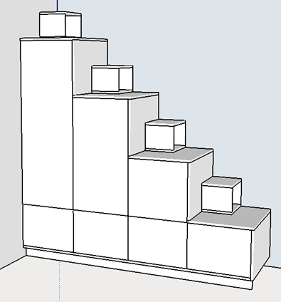

dag allemaal,
ik wil een kast maken voor de kamer van mijn zoon, die ook als trap naar de mezzanine moet dienen; er zullen kinderen op wandelen, maar evengoed volwassenen
voorbeeld van het corpus hieronder, let niet op de kleuren. welk materiaal gebruik ik best om dit stevig genoeg te maken, maar toch betaalbaar te houden? ik dacht zelf groene mdf te gebruiken, maar spaanplaat met melamine zou mij een hoop schilderwerk uitsparen
daarnaast: zijn er aanpassingen aan het design die jullie zouden aanbevelen? ik was voorlopig van plan om de ruggen ook in 18 mm dik plaatmateriaal te maken, en ook de corpussen volledig te verlijmen. de kast zal op verschillende plaatsen in de muur verankerd worden;

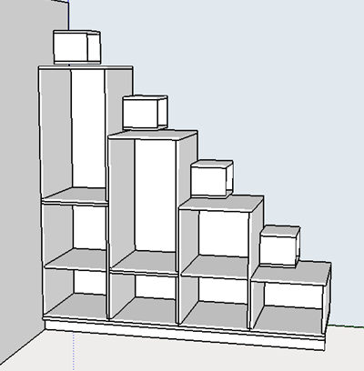

Als de bovenregels/traptredes langs 3 van de 4 zijdes op een 18mm stijl en rug steunen zal dit wel goed gaan bij normaal gebruik.
als je met 100kg in het midden van de trede gaat springen, zoals het met een echte trap wel moet kunnen, gaat dit niet overleven.
mpx en zeker berken is een stuk sterker dan gemelamineerde spaan maar kost ook x5.
is er een reden waarom je voor de 2 linkse 2 blokken stapelt waardoor je een dubbele regel hebt?
waarom de stijlen niet laten doorlopen en met enkele vaste of losse leggers werken?

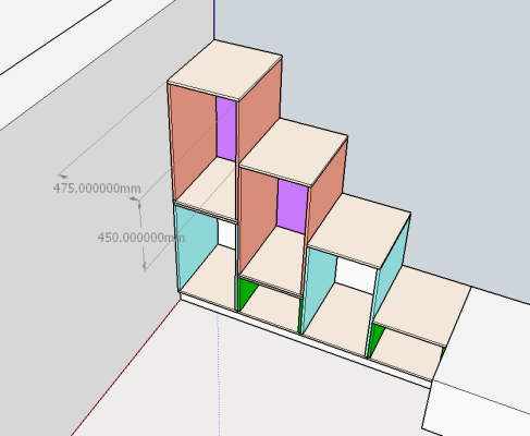

Voor een kinderkamer zou ik niet aan de lichte kant gaan zitten met de constructie. Als ik de tekening goed bekijk wil TS de trap een sprong laten maken van 450mm, is dat wel realistisch? Zeker met de trap af gaan is dat niet fijn en kan extra belasting op de trede geven. Misschien is een andere indeling van de kast dan logischer?

Met mijn 190cm lengte vind een treehoogte van 45cm al erg hoog op een stevige trap met leuning, laat staan op een kastje van 18mm spaanplaat of mdf,
gezien kinderen graag springen en zich met zo een treehoogte wel moeten laten glijden/vallen met de voeten naar onderen of zich optrekken is er wel degelijk rekening te houden met een hoge punt belasting waarbij ik spaanplaat wel zie scheuren of breken, of in beeldend voorbeeld: ik zou geen ikea-kastje qua stevigheid als trap/speelgelegenheid willen voor mijn kinderen.

Het leek me steviger met twee modules op elkaar te werken, maar een verlijmd schap in het midden kan ook werken inderdaad. Terechte opmerking!
Ik zou nog tussentredes kunnen maken, die open zijn aan de zijkant en als boekenrekje / lade kunnen dienen, dan zit ik met een aantrede van ongeveer 24 cm en een optrede van 22 cm, maar vraag me af of dat beter/veiliger zou zijn..

Dat loopt best redelijk, al is de paslengte erg groot en is het behoorlijk steil. Als het over veilig gaat kun je je beter afvragen of er geen hekwerk langs moet, want je zit ver boven de verplichte hoogte en die is er niet voor niets.

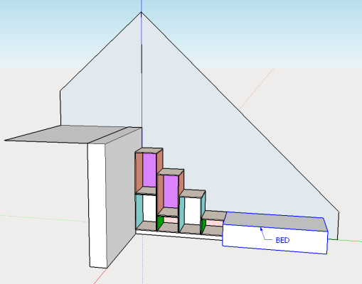

De hoogte van de trede zou je dus eigenlijk moeten halveren om de trap beloopbaarder te maken. Tip van flip: begin even met een wit blad papier de contouren van de trap uit te tekenen, zonder bed, zonder kast en kijk vandaar verder naar bed en kast. 60cm is een mooie breedte voor een trap en diepte voor een kast met lades, maar dan moeten de kids niet samen op de trap gaan lopen. Dus eventueel een leuning aan de gevel zijde meenemen?
Als je geen goed trapontwerp krijgt, kun je ook overwegen om een ladder tegen de gevel te maken die je tussen de muur en de kast plaatst. Een bank of bed zie ik je sowieso niet naar boven sjouwen op de kast:)

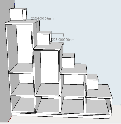

dag allen, bedankt voor jullie input zover;
deze trap moet zeker niet elke dag gebruikt worden. hij leidt naar een speelruimte voor de kinderen op de mezzanine; ze gaan erop kruipen/klauteren; de zijkant wordt afgebakend met een net, ook boven de mezzanine komt een klimnet;
om hier nog even op verder te gaan: ik heb het ontwerp aangepast nav een aantal van jullie comments;
het aangepaste ontwerp zou er als volgt uitzien:
bovenop de corpussen komt een afwerkplank die als trede zou dienen;
dikte van de horizontale vlakken zou dus in totaal 36 mm zijn;
ik zou boxen voorzien om het hoogteverschil te minimaliseren, aantrede 220 mm, optrede 237 mm,
--> is het volgens jullie met dit ontwerp stevig genoeg om de corpussen in melamine te maken en de afwerking langs buiten in groene mdf? scheelt een hoop schilderwerk, ziet er netter uit, en is ook nog eens 100 eur goedkoper :)

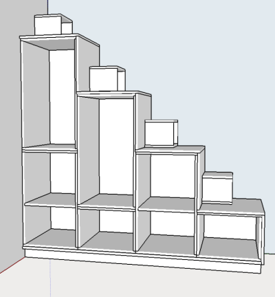

Ik zou weg blijven van meubelplaat en groene MDF. €100 goedkoper op hoeveel euro totaal?
Verder zou ik die kleine blokjes toepassen, veel te veel risico dat je misstapt en naar beneden dondert.
Ik zou een stap naar achteren zetten en je ontwerp even heroverwegen. De redenen zijn al gegeven.

bedoel je die kleine blokjes niet toepassen? mvg

Zou de blokjes draaien zodat je er niet met je voet in kan stappen en als je ze over de hele breedte maakt heb je een volwaardige trap…

Dergelijke blokjes zijn vooral nuttig als je trap extreem steil is, maar dat is hier niet het geval. Dus zijn treden over de gehele breedte veel veiliger/wenselijker.
