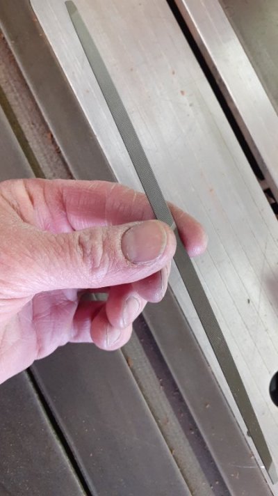

Een normale 3 hoek vijl is ook niet hard genoeg. Een paar keer strijken en de puntjes van de vijl beginnen te glimmen.
Verkoper in de winkel keek ook vreemd toen ik een gewone vijl afwees en zei dat er speciale vijlen voor zijn.
Dat is bij mijn oude werkgever, dus met voorkennis gezocht en gevonden. De laatste in een oud doosje... een mooie behoorlijk zoete vijl.
