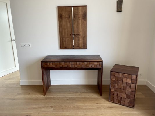

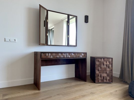

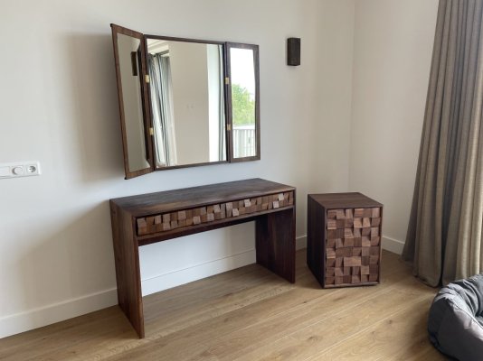

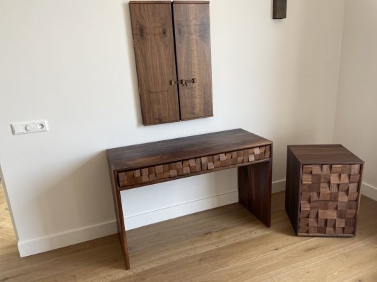

Na veel ge-eikel om de ladegeleiders paralel te krijgen kan ik nu een streep onder het project zetten.
Echt super tof om te maken maar wel inspannend. Ben niet gewend zo perfectionistisch bezig te zijn. 🥵
Maar hierbij de de 3 projecten bij elkaar.
En nu ga ik wat spijkers met een bahco krom slaan in een blok vurenhout ter compensatie. 😂
