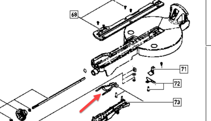

Hallo,
Ik merk al een tijdje dat de zaagsnedes van mijn Kapex niet helemaal haaks meer zijn. Ik wil hem graag opnieuw afstellen maar kan nergens vinden hoe dat bij de KS60 moet. in de handleiding van de 120 staat een beschrijving voor de KS120 maar in de handleiding van de KS60 staat dat niet (daar zal toch een reden voor zijn?)
Heeft iemand dit eerder gedaan? Ik kan hier nergens iets over vinden, ook op YT steeds net niet wat ik zoek.

Oeioei, ik heb verzuimd hier op te reageren.. hierbij dan nog maar even.
de KS60 is wel wezenlijk anders dan de KS120..
vanuit Festool kreeg ik onderstaande afbeelding en de tekst: "Door de schroef van het met de pijl aangeduide onderdeel een stukje los te draaien, kan de basis een weinig naar links en naar rechts versteld worden".
Dit was voor mij voldoende om de zaag te kunnen afstellen.
