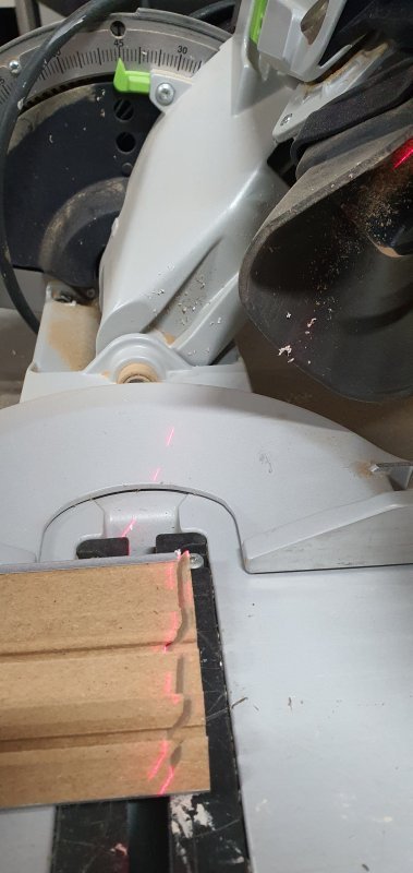

Hij zaagt niet door?
Wellicht heb je de diepteverstelling dan niet goed staan.
Edit:
Owww... je klacht is dat ie niet haaks zaagt...

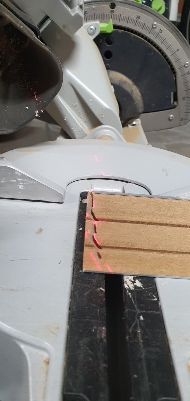

Wellicht duw je de zaag(/het handvat) teveel naar beneden ipv in de richting dat ie moet zagen:
Op foto 1 moet je van linksboven naar rechtsonder bewegen met het handvat.
Op foto 2 net andersom.

Zijn je plinten wel overal even dik? als ze aan de onderkant (waarmee ze op de vloer staan) dikker zijn en naar boven toe dunner worden dan is bepalend hoe je ze op de zaag legt voordat je gaat zagen, dat lijkt zo vlgns mijn op beide foto's te zien.
en zaag je bij "gewoon recht" wel haaks?

als je zaag in de recht stand staat is het zaagblad dan haaks op je aanslag?
Lijkt mij erop dat ie een paar graden er naast zit.

Ook goed om te weten: zaag dat verstek eerst ietsje overmaats, bijna een zaagsnede te lang. Als je vervolgens op maat zaagt zal het zaagblad veel minder zwabberen (hoeft minder materiaal weg te drukken) en krijg je wel een haaksere kant. Dat is tenminste mijn ervaring.

Aan de foto's te zien lijkt het mij zoals Beansr al aanhaalde dat de plinten onder dikker zijn dan boven. Voor dat je aan de zaag gaat calibreren zou ik het eerst proberen door de plinten op de zaag te leggen zoals ze tegen de muur komen (de achterkant van de plint op de tafel, of bij rechtop zagen, tegen de achteraanslag)
Als ik hele korte stukjes zaag, zaag ik ze plat, en leg ik altijd een strook erachter die door loopt (dan krijg je een "zero clearance fence") zodat op het korte stuk niet een klein stukje hout blijft staan, of erger het stukje tussen de achteraanslag door weggeschoten wordt. Voor mij werkt het dan het makkelijkst als ik eerst het verstek zaag als de plint nog langer is, dan de zaag weer recht zetten en afkorten.
