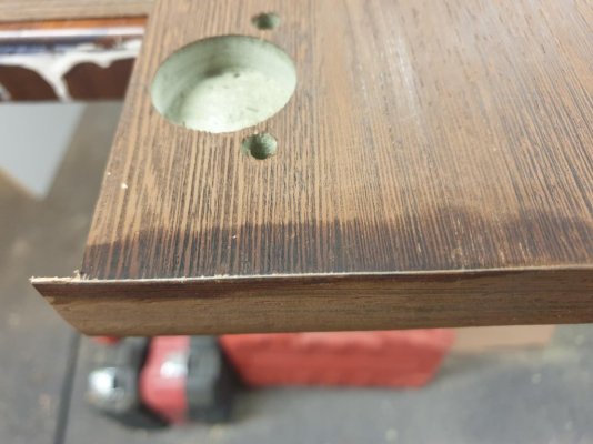

Ik werk gefineerde plaat vaak af met voorgelijmde kantenband van 0.6mm. Ik heb verschillende manieren gebruikt om het kantenband netjes af te werken. Met een beitel, met een scherp mesje, met een kopieerfrees langs het fineer etc. Nu heb ik voor dit project wel 50 meter dat ik moet trimmen en ik lees dat er vaak een 2mm radius op wordt gezet met een kantenfreesje. Maar volgens mij is dit toch niet mogelijk met zulk dun kantenband? Ik heb een stukje geprobeerd en zie een witte lijn tevoorschijn komen. Hoewel ik nog niet op het MDF zit is het resultaat niet echt fraai. Volgens mij zie je de lijmlaag en blijf je dit zien na het oliën.
Ook als ik eerst het overschot weg snij en daarna met een schuurpapiertje het kantje breek zie ik vaak de lijmlaag.
Hoe krijg ik dit wel netjes?

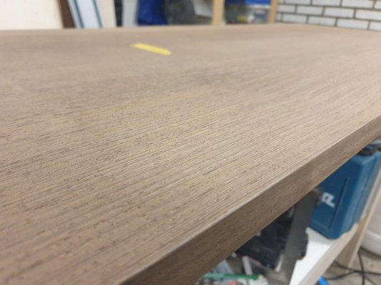

Inmiddels bijna alle manieren geprobeerd en dit is wat voor mij nu het beste en snelste werkt:
Overschot weghalen met een schraapstaal: schraapstaal platleggen op de plaat en met een 'snijdende' beweging haal je het overschot aan kantfineer snel weg. Zoals hier:
Daarna met een excentrische schuurmachine de rest vlakmalen met bovenzijde van de plaat. Wanneer je hierna met een schuurblok en schuurpapier er een rond kantje op zet rul je als het ware de zichtbare lijmlaag weer weg. Dit kan trouwens ook met de schuurmachine, maar je moet niet te lang op 1 plek blijven.
Resultaat is veel beter dan de openingspost:
