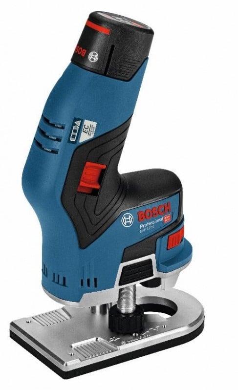

Ik gebruik de Bosch GKF 12V-8 en dat vindt ik een wereldding.
Zo compact en handzaam en de accus gaan lang mee.
Ik gebruik hem om op een ladder raamsponningen dieper te frezen voor plaatsing van isolatieglas en scharnieren uit te frezen met gelagerde frezen. Dus geen snoeren meer, alleen een hoop houtspanen, ideaal dus.
