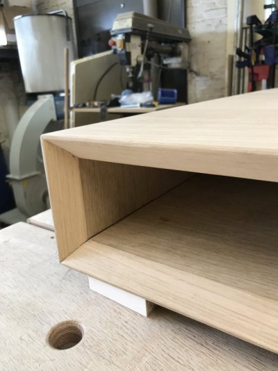

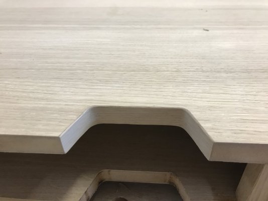

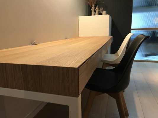

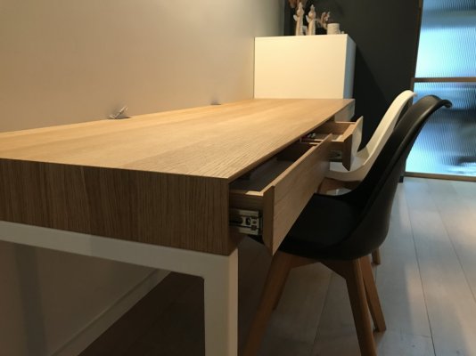

voordeel van losse fineer tov strijkfineer is dat het een pak dikker is (1mm). Lijmen met contactlijm en daarna kan je dit bijschuren. Als je de fineer nat maakt kan je die zelfs rond zetten met een mal. Enkele fotos bijgevoegd van een buro (verschillende kanten 2x gefineerd (enkele mm recht en rest onder 45 graden)
proper afgewerkt
welke vlakken heb je gefineerd ?
ik lees 'enkele mm recht' => hoe maak je dan de aansluiting ?
welke mpx heb je gebruikt ?

wat we hebben gefineerd: alle kanten waar een schuin vlak aan zit, dus zo goed als de volledige voorkant van de corpus en alle zijden van de 4 lade fronten. En achteraan de 2 kabeldoorvoeren (gebogen stukken). Die paar mm recht is gewoon om geen scherpe kanten te hebben, buro staat in praktijk waar geregeld kinderen aan werken.
aansluiting: eerst het recht stuk verlijmd en afgewerkt (eerst met scherp mes het overrtollig fineer bijsnijden tot die nog 1 a 2mm uitsteekt, vervolgens met schaaf het overtollig fineer wegnemen en afwerken met schuurmachine en korrel 120/180). Vervolgens de schuine zijde fineren en op dezelfde manier afwerken. Aangezien dit 1mm dikfineer is kan je dit echt bijschuren, overgang schuin naar recht is niet te onderscheiden.
basis is MDF, Houtshop Vd Gucht - Temse levert dit als "MDF DIKFINEER EIK KW.A/B 1.5MM 21MM"
Dus basis plaat van 18mm met aan bijde kanten 1,5mm fineer
